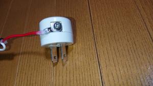

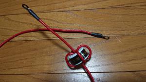

早速クオリティを上げる為、アース線の交換。
(A壁コン下段Pro2の供給ケーブルの変換アダプター)
私は逸品館のロジウムメッキ端子が好きなのですが、
敢えてフラット志向のリプラス・ルテニウムメッキを選択
線材はアコリバSPC-REFERENCE-tripleCの組み合わせ
(このSPケーブルは拙宅だと固い音がするので使っていませんでした)
この組み合わせだとある程度カチッとした正にクロックを変更したような効果が得られるのではないか?と
アダプターはオールルージュの銀メッキ
接続したところ・・・予想通りの音色に!

※もろこしさんへ
JFSounds SPケーブルにルテニウム端子を付けてみました。
予想通りJFSoundsの良さが活かされ、元気で明るい音へ・・
やはりこちらも良いですね。
但し、アース=クロックの様な変化と思い込んでいる私は、
アコリバの方がカチッとするので良いのではと思います。
あくまでも個人的な意見です。

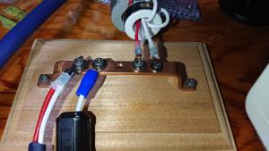

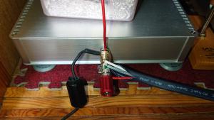

  3. にゃんすさん
    ちょっと気になったことがあります。2枚目の写真でJFSoundsのケーブルが赤白2本をまとめてアースされているように見えます。
    1本のみの方が良さそうに思えるのですが、何か意図があるのでしょうか?
    byもろこし at2020-08-10 22:39
  4. もろこしさん
    そう・・この画像突っ込まれるだろうと少し予想していたのですが、流石JFSoundsのケーブルを紹介していただいたもろこしさん!
    見逃しませんでしたね・・
    追加画像を掲載しました。
    逆は接続していません♪
    一応こちらもリプラスに変更しようと思っています。
    byにゃんす at2020-08-10 23:06
