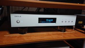

N1z/3 S40について。
最近の上流機器はRoon Nucleusだけでしたので、
音質アップの為、現在私的には最高品質と思われるN1zを導入しました。
基本的にN1zは真面目な音で正確さを重視した音かと思いますが、
N1zh/2と比較すると、若干解像度が高く、シルキーさも兼ね備えています。
S/Nが高く、真っ暗な所からフワッと音が浮かぶ感じです?
現在足を水晶インシュレーターに交換するか考え中・・
(音の傾向としてはバランス、低音も良く出ます)
下記個人的な採点
Roon Nucleus 70点
※下記2点と比較すると、どうしてもS/Nが悪くザラつく
(Hdplexのリニア電源、アコリバTripleC Dcケーブル、出川式電源アダプター?使用)
N1zh/2 80点(コスパ良し)
N1z/3 88点
Zhとは本当に僅かな差ですので、Zhをお持ちの方は、あえて買い替える必要は無いと思います。
しかしNucleusからの比較ではブラインドチェックでも分かる差がありますので、
音質にはとても満足しています。
Dela背面のLan端子より出力した場合の音はN1zh/2同様、
専用Hubを通した方が好ましい音でしたので、使用しておりません。
(1週間試しました)
しかし・・Roonの操作に慣れてしまうと、どのアプリも使いずらいですね・・
また、1番気にしていたN1のLan端子によるDsmへの直結。
ネットワークに接続しないモード、アイソレートモードですが、
残念ながらDsmでは対応していないようです。
使えた!と言う方があれば教えてください!
