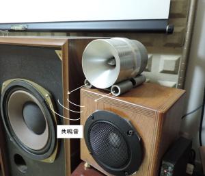

まずは先日交換したPanasonic EAS-9HH42NAツィーター
どうも最初の印象と違う??
で手作りしたツィーター台・・・パイプの穴を指で塞ぐと音が変わる
なんとパイプに音が伝わり共鳴している。・・・さすが金属
更に悪い事にハイプの向きが試聴位置。
これじゃダメだわ・・・

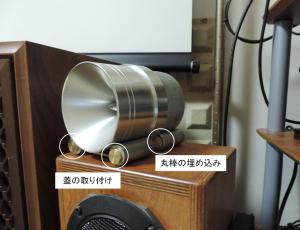

ホームセンターで丸棒を購入して中に詰めました。
おまけで真鍮で蓋を取り付けました。
最初の音に復帰しました。

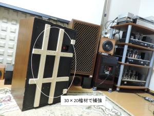

なにげなく 音を出しながらスピーカーに触っていると
両サイド・天板は、さほど振動していないのに、何故か裏蓋の振動が大きい??
あれれ!・・・早速吸音材に使用しているグラスウールの吸音特性を調べると
200Hz以下は急激に性能が低下と・・・
もしかして、20mm厚の裏蓋がドロンコーンになっている?
音の出口は最大の開口部のウーハーを通過して・・・
それで100~200Hzの間に共鳴した様な音が、残るのでは
早速ホームセンターで30×20mmの檜材と木工ボンドを購入・・・井の字に補強しました。
不細工ですが予想的中です。・・・前から見れば分からないし
共鳴周波数を吸音材の性能が出ている所まで上げてやれば良い!・・・簡単な事でした
どうしても取りきれなかった低音の共鳴音が取れました。
