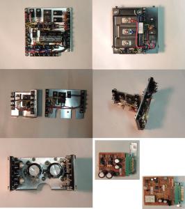

新しいアンプ用の電源モジュールが出来上がりました。
上から
  上左:定電圧制御モジュール
  上右:定電圧パワーモジュール
  中左:前段リップルフィルター
  中右:  〃  〃  組み合わせ
  下左:出力管ヒーター用定電圧モジュール
  下右:-C電源&電圧異常監視カード

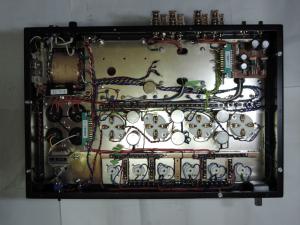

早速本体に仮組してみました
なんとか全てのモジュールが収まりました。
アンプ部の部品は何一つ付いていない状態ですがすでに一杯・・・
この先苦労しそうです。

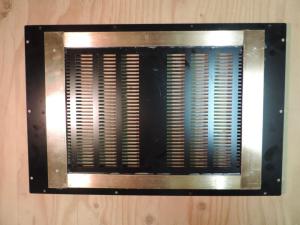

そう云えば先日加工した裏蓋
当たりが無いか組み合わせてみました。
あれれ?・・・ネジは・・・
14本無くしてはいけないと別にして置いたのが・・・無い
いくら探しても無い・・・
大事にしすぎて無くしたかな?
ニッケルメッキの真鍮ネジならいくらでも有るけど・・・黒のネジは持ち合わせが無い・・・
完成までは当分掛るので そのうち出て来るかな?・・・希望的観測

電源廻り・ヒーター配線をしました。
ACラインは全てツイストしました。
何か部品が付いた訳ではないので、手間のわりに変化が無いですね。
