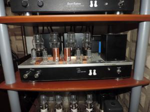

2A3pp真空管アンプの完成を受けてサブシステムのスコーカーで使用中の40年選手のアンプのリフォームを検討する事にしました。
40年選手のアンプです

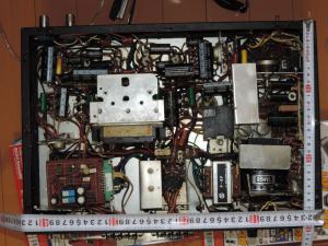

このアンプは、自作アンプの原型で、色々な試験で改造を行い内部は手が付けられない程グチャクチャです。
内部の様子です。
後から後から足してどうしようも有りません。
やるとしたら、トランス・シャーシー等の主要部品は再使用で一度バラバラに・・・
出力トランスもFW-100-3.5と今となっては高級品??
当然球も再使用・・・ソケットは替えた方が良いかな?

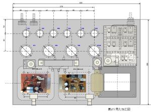

そこで現状の採寸と加工図面から
内部の配置予想です。
かなり無理が有りますが何とか入りそうです。
配線も今付いているセラミックのラグ(今では入手不可)を再使用して出来そうです。
部品代も高価な部品を再使用すれば格安で済みそうです。
その前にバラしてシャーシーの磨きと再塗装から・・・
  1. 中身、びっしりですね。
    整理して組み直すだけでも、更に音がよくなりそうです。
    やはり天板は補強でしょうか(笑)
    byWPOZZZ at2017-05-13 15:25
  2. WPOZZZさん こんにちは
    何せ試作機みたいなな物ですから・・・
    組み直して音が良くなるかは疑問ですが、最低限のメンテは出来る状態にしたいですね。
    とは云えこれだけ手を入れて 何が音に影響するのか把握出来たのも事実です。
    天板は振動対策で銅バーを貼り付けていて剥がせないかと・・・どうやって磨こうかと思案中です。・・・良い方法が有ればご教示願いたいです。
    底板は加工が酷くて再使用出来ないので新たにアルミ板と銅バーを購入して作り直します。・・・ここが最も高価になりそうですが・・・
