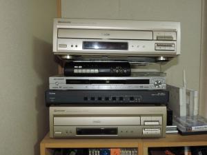

2台有るけどどちらも同じで どうにも頼りない
下がPioneerがLDを止める時に最終ロットを指定して購入した物
上はそれまで使用していた物
どちらも同じ機種です。

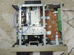

取り敢えずカバーを開けてみました。
さすが最終製品・・・劣化の早いベルトは使用していません、全てギヤとカム
再生はしているのでレンズと制御回路はOKかな?
あとは電源の瞬発力不足・・・

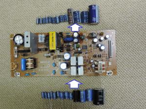

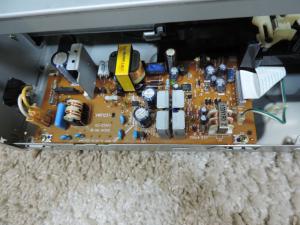

青○が電源基板・・・拡大すると・・・SW電源・・・まともに動くのは5年?
 ※リモコン用にコンセントが繋がっていれば24H動作で一番劣化する箇所
電解コンデンサーの数も知れているし替えてみるかな?
どうやら1個だけ低インピーダンス 他は通常品(Audio用?)
で電解コンデンサーの数を数えて2台分購入
単価も数円~数十円の差なのでAudio用の高級品?を調達
何も考えず全ての電解コンデンサーを交換・・・寿命の短い低インピーダンスだけ替えても良かったかも
結果は2台共に"last memory"も無事動作・画面も若干安定したような
これでしばらくLDも使えそうです。
