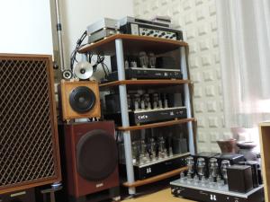

メインシステムに比べてサブシステムは音が悪い・・・掛けている手間と金額が桁違いなので仕方ないかも
それでもと・・・悪あがきを続けています。

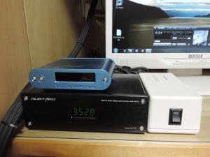

②ES9018K2M DACの電源系統の変更・・・DAC ICの3.3Vを中間電圧の5Vからデジタルとアナログの分離
③DDCをX-DDCからGUSTARD U12に変更
これで352KHzまでは再生可能になりましたが・・・

違うとしたら吸音材??・・・でホームセンターでグラスウールを買ってウーハーとスコーカーのBOXに詰め直しました。
入れ過ぎたのかウーハーとサブウーハーのクロスが60Hzから75Hzまで上がってしまいましたがそれなりの効果は有りました。・・・この辺りは4Wayマルチアンプの強み
後はツィーターをどうにかしないとダメかな~
アンプはスコーカーと同じで共に定電圧を組んだ300Bs
SPはメイン:EXCLUSIVE ET-703に対してサブ:Technics EAS-9HH42
振動板がベリリウム対チタン この差は如何ともしがたい・・かと云ってTV用のサブシステムにET-703は買えないし

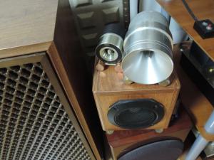

そう云えば以前にFostex T-90Aと変えたっけ・・・
音の特徴としては
Technics EAS-9HH42NA・・・優しいけど地味
Fostex T-90A・・・・・・華やかだけど刺激的
この中間辺りの音が出ないかな~
試しに2種類をパラに接続したら??と倉庫からT-90Aを引っ張り出しました。
え~! 中間辺りの音が出た・・・下手をすると欠点ばかり強調されるがラッキー
クロスは単純な並列接続なので元のままの6KHz
前面を合わせると音像がぼやけるので 振動板位置を面にすると良いみたい。

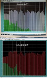

以前と比べてF特の暴れはかなり減少しています。
メインシステムとは少し音の方向性が違うみたいですが、これはこれで有りかな?
352KHzも十分とは云えませんが、ぎりぎり その特徴が出ています。

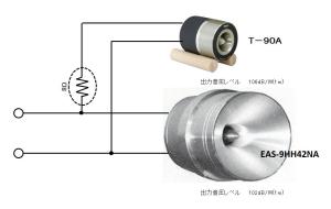

ツィーターの能率を調べると
EAS-9HH42NA・・・102dB
T-90A・・・・・・106dB
単純な並列接続ではT-90Aの方が優勢ですが気持ちとしてはEAS-9HH42NAをメインにしたいのでレベル調整をしました
T-90Aを手元に有った8Ωの抵抗で減衰させただけですが音の感じはかなり変わりました。
EAS-9HH42NAの優しさと T-90Aの華やかさが共存が出来るみたいです。
※混合する事でT-90Aの刺激的な部分が歪感に変わるみたいで歪感を許容出来るレベルまで調整が必要かも?
