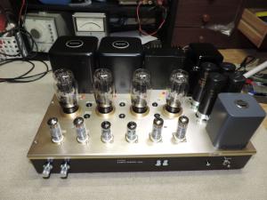

部品の調達で問題が有りましたが、無事部品も揃って依頼されたアンプが完成しました。
出力トランスが大きいので全体のバランスは前作より良いです。・・・運搬は重くて大変

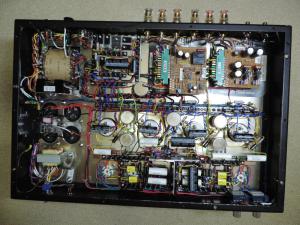

調整用ボリュームとチェック端子を天板に取り付けたので 配線が行ったり来たりと複雑になりました。
それでも可能な限りツイストして、対ノイズ性を高めました。
最終調整で性能を担保する為にツイストに変更した部分も有ります。
2A3が開発された当時は通信機のAF用・・・当時は中波・短波のAM通信で音質は二の次でノイズに埋もれた音声を判別出来る性能が求められた。
そうした意味合いも有って異常に分解能が高い・・・高いが故に小さなノイズも簡単に出してしまうのでノイズに細心の注意が必要です。・・・無帰還にするとなお更際立つ
ヒーターの2.5V点火も対ノイズ性(ハム)アップのためと聞きます。・・・効果の程は??
この性能?はハイレゾを再生すると生きて来ますが、CDだとギザギサ(量子化ノイズ)を再生して悲惨な結果を招きます。・・・暗騒音に近い音まで再生します。

今回は出力管に友人より渡されたビンテージに近いマツダの2A3を使いました。
やはり年数物だけ有ってトラブルが発生しました。

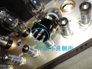

Ipを合わせようとと各球の電流を測定していると1本だけ立ち上がりか遅い?
場合よっては、 あれヒーターが切れた?・・・あれれ点いた・・・と
前回はソケット不良が有ったのでソケットの位置を変えても該当の球は変わらず。
原因を探ると 真空管ソケットの半田不良
50年以上経つと半田も不良を起こすという事かな?
半田をやり直してからは、良好になりました。・・・Ipは簡単に測定出来た方が良いですね。
真空管その物は非常に長寿命ですね。

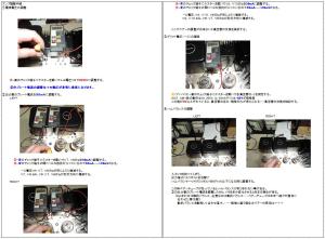

今回は依頼分なので アンプの調整方法を作成しました。
測定器(テスターとミリボルト計)は持っているで、簡単な調整方法です。
出力管を替えた時も 裏蓋を開けること無く天板にテスターを差して、天板面の調整用VRを回すだけの調整ですが、かなりシビアな調整が出来ます。

  1. はじめまして。
    綺麗な配線で見ているだけで楽しくなってしまいますね!
    内部配線は見えてこないので、もったいないと思いました。
    メーカ製と違う良さがありますね。

    コンデンサーの色から推測すると
    ELNA RJGシリーズと思いますが(ブルーに黒ライン)
    耐熱105°(通常のオーディオ仕様は85°)
    このシリーズって一般的に入手困難な製品と聞いているのですが
    写真の見間違えであれば、ニチコンですか?

    コンデンサーですが ブロックとチューブラの電解コンデンサーは台湾製?のUNICON(国内設計/海外生産) です。・・・一応Audio用と金文字で印刷されています。
    元々高耐圧のコンデンサーは性能が良いのでメーカーをあまり気にした事は有りません。・・・振動対策はシャーシー側で取れば良いですし、間違って短絡させるとドライバーの先が無くなるほどで瞬発力は半端ではないです。
    それと定電圧を組んでリップルを1/50万レベルまで追い込むとコンデンサの差はあまり気にならなくなります。・・・コンデンサーが悪いとこのレベルは出ないかもですが。

    回路構成ですが 非常にオーソドックスな構成で
    2段直結のP-K分割の位相反転(12AU7)に、古典出力管でグリットに100Vp-p以上必要なのでSRPPのドライバー段(12BH7)です。
    ※P-K分割を構成する為には電源が重要で電源とGNDがAC的にイマジナルショートしている必要が有ります。
     イマジナルショートしていればGND(=電源)から立ち上がったP/Kの抵抗に発生する電圧は逆相で同じになる? と 分かり易い
    ※位相反転+ドライバーを実測すると両相差はなく300KHz程度まで150Vp-p出力で問題なく動作しています。
    それとハムバランサーは左右で1個づつの2ヶのみです。
    傍熱管のMT管はハムも少ないので50Ωの抵抗×2本で接地しているだけでハムバランサーは付けていません。
    ※SRPPの上側の球はH-K間の電位差を考慮して別のヒーター回路で150Vの点に落としています。
    他の4個は出力管のIpを調整するために 固定バイアスの-C電圧を調整するためのVRです。
    実際の調整方法は手順書に有るようにチェック端子にテスターを繋いで各真空管のIpを測定してメーカーの規格値に合わせています。・・・その時の良否の判断基準も併記して有ります。
    ※チェック端子には裏で1Ωの抵抗が繋がっていて1mA--->1mVで測定出来ます。
    電圧監視のチェック方法は、定電圧回路を組んでいるのでVRで好きな電圧を出せます。
    意図的に電源電圧を±10V振らせて動作確認をしています。
