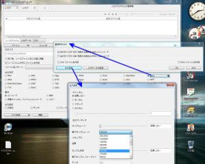

そこで有料のソフト” XRECODE3”を購入しました。
早速インストールして標準設定のまま変換すると 他の楽章に比べて音に切れが無く何だか変??
これだと2倍圧縮のFLACの方が遥かに高音質?・・・DDCの表示を見ると192KHzになっている。
あれれ?
再度” XRECODE3”を確認するとWAV変換で色々と設定が出来るみたいです。・・・この辺りは さすが有料のソフト
最初はよく分からないしWAVに変換して欲しいので「出力サイズが4GBを超える場合は・・・」のチェックを全て外して
「最大サンプルレート」が192000だったのを384000にして変換すると、ファイルの容量エラーで停止
仕方なく「出力サイズが4GBを超える場合はW64にエンコード」にチェックを入れて変換
無事変換出来たけどサイズが5楽章だけで4.9GBと巨大・・・

  1. helicatsさんこんばんは。
    4GBよりも大きいWAVファイルを作るときはRF64を選んだほうが対応ソフトが多いと思います。SDカードをフォーマットするときはNTFSよりもexFATのほうが良いです。USB3.0接続の高速なSDカードリーダーとSandisk Extreme Plusのような高性能SDカードとを組み合わせると80MB/secくらいの書き込み速度が出るそうです。
    byyamamoto2002 at2017-10-21 17:29
  2. yamamoto2002さん こんばんは
    情報を色々と有難うごさいます。
    次からはRF64でやってみます。・・・WinAmpは古いので上手く認識してくれれば良いですが。
    SDカードは速度が遅いのでカメラ専用に転用して Audio用としては使用を止めようかと思っています。
    byhelicats at2017-10-21 18:16
