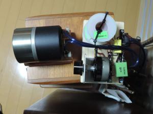

サブシステムのツィーターをベリリウムに変更したのは良いけどF特が悪くFostex T-90Aで補強しました。・・・前々回の日記

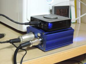

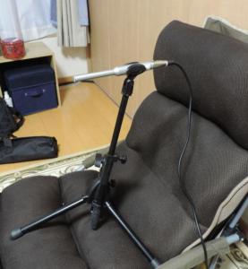

そこでbehringer ECM8000マイクを購入しました。・・・数千円と とにかく安い
ECM8000はファンタム電源が必要と云うことなので別途購入しました。
両方足しても1万円に届かず!
上に乗っているのは部品箱に転がっていたUSB High Definition Audio BOX
発信器でMIC入力のF特を測ると96kHz/24bitで唯一 45kHzまで伸びていた物で入出力がいっぱい付いている・・・なんでこんな物を買ったのか?

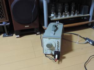

今まではスイープ信号にCDを使用していましたが、22kHz以上となると無理なので発信器をオーディオシステムに直結
発振周波数のスイープは手動なので周波数切り替えの無い10kHz~しか測定していません
ネットワークの遮断周波数とレベルを再調整・・・遮断周波数の変更はチャンデバと異なり部品交換が必要

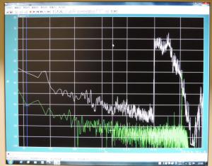

調整結果です
最終的にHPF 20kHz -18dB/oct ATT:1/2程度になりました
ECM8000のF特(30kHzで-10dB)を加味すると 大体30kHz程度までかな?
(T-90Aの特性(~35kHz)からみてもこんな物かな)
FFTは適当にスィープするだけで周波数を自分で分析してくれてお任せで測定出来るので便利ですね。

     OSCでなくホワイトノイズをUSB Audio BOXから出してFFTすれば簡単。

    情報ありがとうごさいます。
    残念な事にハイレゾのホワイトノイズは持っていません。
    信頼性は不明ですけどCDだと有りますが22kHzまででそれ以上は?
    日頃からアンプの調整に発信器を使って慣れているので こちらの方が確実に測定出来ます。
    それと安物のUSB Audio BOXはA/Dの前にフィルターが無いみたいで1/2fs近くになると盛大にエイリアスノイズが乗って使い物になりません。
    ホワイトノイズに1/2fs以下のフィルター(fs96kHzだと30kHz程度)が必要かも?・・・それともfsを192kHzまで上げれば大丈夫かも?
    ※ASUS XonarはA/D前にフィルターが入っているみたいで今回の測定には不向きで使用を諦めました。
    byhelicats at2017-12-08 14:16
  3. helicatsさん
     そうなんです。ASUS Xonarは192kでも帯域は48kなのでハイレゾではないのです。
     USB High Definition AS372はS/Nが今一ですが、帯域は96kなので測定用にも使ってます。所で、AS372をループで測ってみましたがは(アンプ測定では一寸辛いですが)SP測定では全く問題なくXonar同様に使えそうです。
     個人的にはマイクの位置を決める等、大体のF特を見る場合はノイズ/FFTを使い、正しくF特を測る場合はスイープで測ってます。(但し共振は耳で周波数を合わせ見つけてます)
    byナショナルキッド at2017-12-09 10:04
