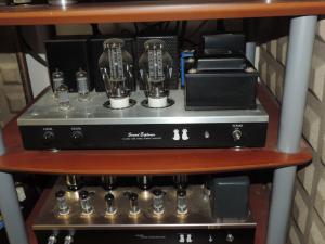

長く使っているのはツィーター用アンプ

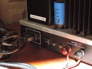

ツィーター用アンプです

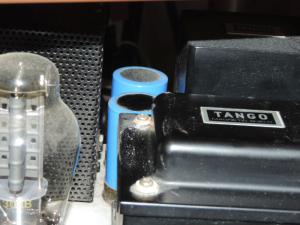

何気なく見ていると
整流の電解コンデンサーが膨らんで見える。
更にじっくり見ると・・・やはり膨らんでてる!
後ろを見ると
2006年5月にコンデンサ交換と・・・はや12年経過か
交換時に高価だったドイツ製を採用したのですが膨らむのが早すぎるような
国産の高耐圧コンデンサーなら20年は使えるはず・・・
ま! 膨らんだ物は仕方ない 再度オーバーホール

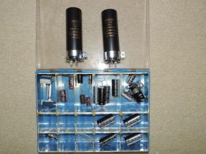

回路図より部品を拾って調達しました。
今回はコンデンサだけで最近の製作で余った部品も有るので諭吉1枚程度
耐圧350V~500Vは+B電源用・・・UNICONを調達
〃 160Vは-C電源用・・・・・・nichiconを調達
〃 16V以下は300Bヒーター用・・ nichiconを調達
です。
今度は20年行けるかな~?
