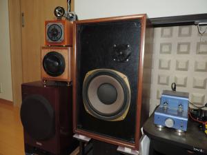

何故かメインに比べてサブシステムの音は中音(ボーカル)がキツイ!
とは言え
        メイン    サブ
ウーハー  HPD315A  HPD295A・・・60~600Hz
スコーカー F-120A   F-120A  ・・・600~6KHz
ツィーター   ET-703   JA-0513・・・6KHz~ どちらもベリリウム
STW     -----    T-90A  ・・・20kHz~(JA-0513のF特が悪いため)
  ※遮断特性は全て-18dB/oct
中音部分は共にF-120Aと同じスピーカーユニット??

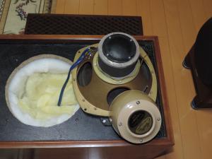

このためボックス内の吸音材の増量・ツィーターユニットの交換と色々と手を尽くしてきた。
確かに音は変わりますが納得出来るレベルまでは・・・

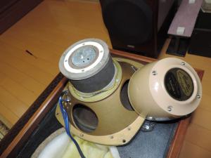

何気なくウーハーの中心付近に耳を付けて聴くと 本来600Hz以下のはずが
かなり高い周波数まで聴こえる?・・・それも耳につくキツイ音
このユニットはツィーターが壊れているので格安で入手した物!
 (ウーハーしか使わないので問題はないのですが)

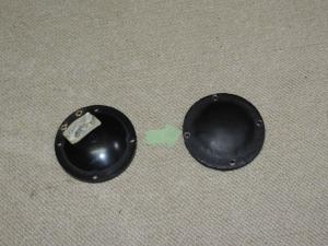

そのためツィーターのダイヤフラムは無し,ツィーター用背面カバーも一個しか無かったので取り付けていませんでした。
と云うより「音も出ないし」と気にしていなかった。
ところがプラスチックのユニットの背面カバーに響いた音をツィーターホーンが集音して前面に放出していた様子です。
どうも根本的な問題を発見したみたいです。・・・BOXに詰める吸音材の量で音が大きく変わるはずです。
そこで1.5mmの銅版を加工してツィーター用背面カバーを作りました。
何せハンマー1本の素人の板金加工 不細工なのは愛嬌と云う事で
更に5mmのゴムを円形に刳り貫いてかさ上げをして内面にフェルトを貼りました。
2個作り左右両方取り付けました。
元々1個有ったカバーはそのまま保管しました。
これだけのことでウーハーの中心付近から聴こえた音が消えました。
中音(ボーカル)のキツサも消えて実用範囲に入って来ました。

    正常品ならツイター用裏カバーは付いていますが、ジャンク品を購入したので1個しか有りませんでした。
    片Chだけ使用してもおかしいので付けずに使用していましたが・・・やはり必要でしたね。
    まさかこんな所から音が出るなんて!
    そう云えば前にも似たような事が有ったような?
    http://community.phileweb.com/mypage/entry/4381/20161121/53679/
    銅板の裏カバーの加工はバイスを広げて その間で銅板を廻しながらハンマーで叩きました。
    加工に半日/1個程度掛かりました。・・・プレス機が有れば一瞬で出来たかも
    byhelicats at2018-06-13 21:20
