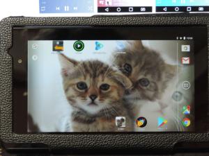

そこで昔々貰ったNexus 7を引っ張り出しました。

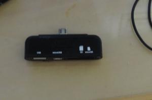

その時にUSBメモリーやSDの読み書き用に買ったUSBアダプターです。
お!Wifiが繋がる・・・YahooやGoogle Mapが見れるけど なんだか変・・・
としばらく使っていると何やら更新が・・・訳も分からず”OK”するとAndroidが6.01に・・・たしか貰った時は4.??だったような
更新後は設定がリセットされましたがYahooやGoogle Mapも正常に表示されるようなりました。
これでホテル近くの店も探せるようになりました。

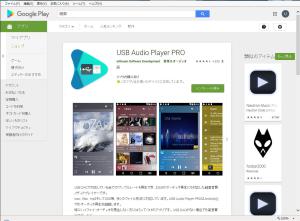

しばらく使ううちにこれってハイレゾ再生が可能なの?
そこで再生用ソフトUSB Audio PlayerをGoogle Playより購入しました。
ハイレゾ音源は沢山有るので数曲をメモリーにコピーしました。
メモリーが小さくて数曲でメモリーが一杯になりました。
これだけでハイレゾでは使えないかも・・・

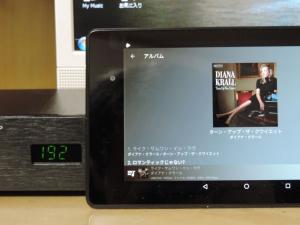

先のUSBアダプターからUSB DDC経由のES9028Pro DUALのDACでWAV 192KHzの曲は難なく再生しました。

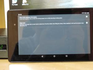

設定をよく見るとMQA・・・の設定が

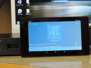

352KHzと間違って買って一度も再生していない MQAの音源を再生してみました
途中でMQA再生用プラグイン?の追加料金(5百円弱)を取られました。
にも関わらずMQA 352KHzなのになぜか88.2KHz??? 352KHzって全くの嘘なの???
音も44.1KHzとそんなに変わらないし・・・
これだと買い直したWAV 192KHzの音源の方が遥かにまとも!
テストで再生しただけだし・・・ま!いいか
あと352KHzの音源は容量が大き過ぎてそれだけで内部メモリーが一杯になるのでテストは止めました。

更新後にMQAを再生すると192KHzで再生されました・・・352KHzはダメなの?
その内にWAV 192KHzと比較してみます。・・・二度とMQAを買う気は無いのでどうでも良いのですが
5/1
MQA 352KHzを再生すると88.2KHzでした。
日によって変わるのかな?・・・不安定なので実用には無理かな?
