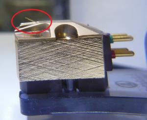

数年前に突然針先チップの無くなったAudioTechnicaのAT-33ML
部品箱をゴソゴソしていると・・・あれ これ何だっけ??
完全に諦めて処分したつもりだったのですが・・・
と よ~く考えるし そう云えばそんなカートリッジも有ったな~
針先の様子です
針先が無くて使えないので そのまま 部品箱へ

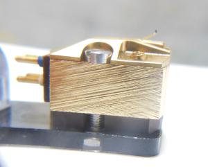

以後指示通りに郵送して4日ほどで直ってきました。
針先もちゃんと付いています。 ラッキー!

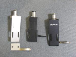

とここまでは良かったのですが ヘッドシェルをどうしようか
シェル自体は3個有るけど取り付けネジが無い

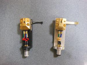

20mmの長いネジが2本有ったのでネジの端が上に出て不細工ですが 取り付けました。
左が今使っているAT-33Eで右が修理より帰って来たAT-33MLです。
ヘッドシェルは軽量タイプは避けてアルミ?のしっかりしたタイプにしました。

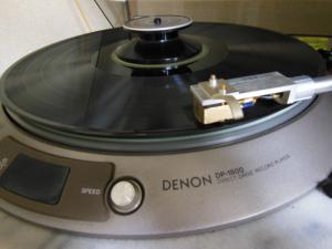

早速鳴らして見ました。
ネジの端が上に飛び出して不細工です。
AT-33Eとかなり違う鳴り方・・・同じAT-33なのにどうして???
AT-33MLは針先がマイクロチップで性能は良いかもですが神経質で使いにくいのであまり使用していなかったカートリッジですが
通常の針先になって神経質さが消えて”小さい事は良いじゃん!”的な鳴り方
う~ん 良いかも・・・
