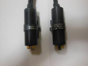

左が頂いたトランスで右が手持ちのトランスです。
外観は写真では分かり辛いですが頂いた物の方が比較にならない位綺麗です。

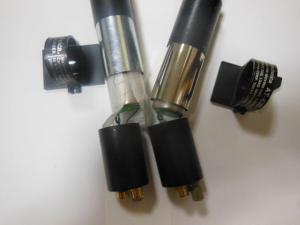

見た目は同じでオーバーホールを含めて分解してみました。
中身も同じです。
ただ手持ち品と同じで内部のスポンジが溶解してグチャグチャだったので清掃して、半田をやり直しました。
これで予備が出来たと使ってみると・・・何だか音が違う???
同じメーカーで同じ機種なのに
違うとしたら製造年が5~10年新しい事かな?
何がどう違うのか?
音として新しい方はワイドレンジな感じ
対して手持ち品は高分解能な感じ
※F特を測ると同じだと思うが、高分解能な分だけ耳の感度が高い中高域が張り出してワイド感が薄れる感じ
製造年でこんなに違うのか???【鉄心の材質でも違うのかと思う程に】
個人的な好みとしては手持ち品の高分解の方たけど・・・

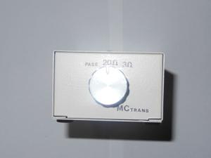

とりあえず以前オルトフォンとの切替用に作ったMCトランスBOXに入れました。
一応オルトフォン用にはEMTの専用トランスをいれています。
切替はこんな感じです。
