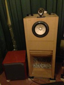

【写真1】FE208SS換装(今回)
本ユニットの特徴は超強力な磁気回路と、ユニット中央のサブ・コーン。
このサブ・コーンが分割振動を誘発し、20cmユニットとしては聴感上の高域が、より伸びているように聴こえる、というシロモノ。
しかし、所詮は分割振動なので、よく聴くと歪っぽい、あまり良質な高域とは言えません(個人的な感想です)。

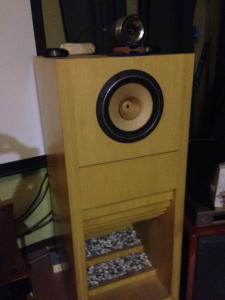

ということで、マルチアンプにする前、コンデンサ1発でスーパーツィーターと繋げていた(フルレンジユニットは高域を含め全帯域を再生。長岡設計本来の使い方)時分に、どうにも御しきれなくなってサブ・コーンが付いていないユニットに代えてしまいました。それがFE208シグマです。
これはサブ・コーンこそ着いていないものの、SSに比べれば機器回路が絶望的に弱く、大型キャビたるD58を鳴らし切る事は難しいと思われました。
【写真2】FE208シグマ装填時(過去)
本来ならFE208ESという、SSよりも更に強力な磁気回路とサブ・コーンの無い振動版を搭載したユニットが限定品で在ったのですが、入手し損ねてしまい、今に至っております。(当然に今は生産完了)
磁気回路的に鳴らし切れない事は想定の範囲内だったのですが、シグマに代えてみて、なんとか許容範囲(と、その時は思った)ので、そのまま使っておりました。
しかしながら、マルチ・アンプに代え、フルレンジ・ユニットは高域をカットして使っている現在、昔ほどにはサブ・コーンの影響も出にくかろう、との事で掲題の所業と相成りました。
代えてみて、やはり磁気回路の差は想像以上です。
①全帯域にエネルギーが漲り、
②音場が前後左右上下に広がり、
③ピアニッシモでも全く音痩せがなく、
④表情のダイナミックレンジが広がり、
⑤温度感が上昇し、
⑥パッと立ち上がりパッと止まる/スピード感が半端ない。
これで懸案だった「JAZZが圧倒的に楽しく」聴けるようになりました。
一方、
⑦女声や高弦などに癖を感じる。
と、想像した通り、サブ・コーンの影響も残っているようです。
まだまだ換装し立てなので、これから充分鳴らし込んで調整していきたいと思っています。
何にせよ音楽を聴くのが凄く楽しくなったのは収穫でした。もっと早くにやるべきでした。
