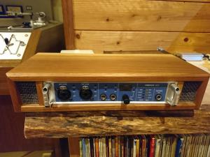

今までのハイレゾ環境はというと、DACはRME firefaceUCXを使用して、再生ソフトのSSC-Xのデジタルチャンネルデバイダー機能を使って、2chのマルチで再生していました。
このSSC-Xは他にも、フォノイコライザー機能や周波数測定、SPの周波数補正、試聴位置での補正、SPのディレイ等多くの機能があります。
 このおかげで、以前はML-7Lも使用して気に入っていたのですが、firefaceUCXからダイレクトにパワーアンプに接続した時の音を聴くとさらに一皮剥けたようで、ついにはフォノイコライザーもチャンネルデバイダーも使用しないで、アナログも含め入り口からSPまでバランス接続での再生をしていました。

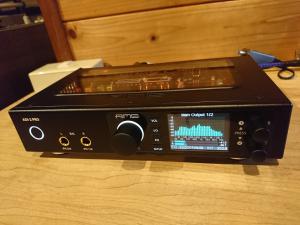

いました、という過去形なのはDSD11.2での再生が可能なことで、以前から気になっていたADI-2Proが今回限定500台でADI-2ProAEとして発売されたのを見て、ついPCでポチッと(笑い)。
さて、そうなると大変です。
まずはADI-2Proは2chしかないので、マルチチャンネルデ再生するにはチャンネルデバイダーが必要になりますが、またここで問題が。
今市販されているチャンネルデバイダーのほとんどはデジタルで192kzまでしか対応していないため、ADI-2ProのPCM768やDSD11.2で再生した音楽をデバイダーで192にしてしまっては本末転倒です。
そこでSPをネットワークにするか、アナログのチャンネルデバイダーにするか検討しました。ネットワークではパワーアンプとSPの間に直列でCやLが入ることになるので、せっかくパワーアンプをSPに直結で聞いているのを、いまさらネットワークに戻るのに我慢できる訳もなく。
アナログのチャンネルデバイダーも製品はなくはないですが、ADI-2ProのSNが120dBで使用するSPの能率が113dBなのでチャンネルデバイダーの残留雑音の問題とか、さらにフルバランス型となると使用出来るものがほとんどなくて、フィデリックスの中川さんに相談してみたところ、バランス型でクロスが400Hzで作ろうか、と嬉しい回答をいただき即お願いして先日完成して届きました。
さていよいよ音出しとなる訳ですが、今までのfirefaceUCXでは再生環境をPCで設定するのですが、ADI-2Proでは本体のツマミで直接設定するので慣れないためこれがまた四苦八苦でした。
それでもADI-2ProはつまみひとつでUSBDACから、簡単にプリアンプに切り替えが出来るのでアナログ再生にも大変便利です。
今は再生ソフトをJRMCに変えたので、SSC-Xで使用していたデジタルフォノイコライザーが使えないため、DENONのDN-308Fのイコライザー出力を使って再生することになりました。
さて、待望のDSD11.2や5.6、PCM384Kzで再生した音楽はというと、意外な程あっけなく優しくスッキリとしていて、どこにも力みがない感じで、すっかりはまってしまいました。
これからさらに調整に入りますが、使いこなすにはまだまだ前途多難だなーと、限定に弱い自分を反省しながら頑張りたいと思います。
