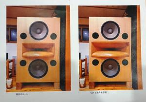

 2つ目は可能な限りコンパクトにしてTADのバーチカルツインタイプのSPに載せ替えを可能にすること。
 右側が完成予定図ですがギリギリの大きさになります

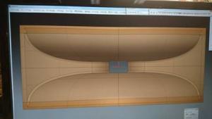

 4つ目はいつでも同じ精度とクオリティーを確保できるようにすることを目標に、今回は製作方法の一部を変更して加工精度は0.2mmまで追い込むことが出来るコンピューターミーリングによる3次元加工で製作をしました。
 さすがに高精度での削りだしができたので満足です。

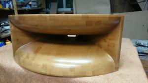

前回製作したホーンと今回のホーンを比較すると開口部の面積が159,708mm2から229,979mm2になり、1.44倍の開口面積を確保することができました。
これはとりもなおさず、低い周波数まで負荷がかかる(ホーンとして機能する)という事とともに、能率も上がることになります。

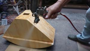

ホーンの仕上げは、表面硬度の取れる2液型のウレタン樹脂塗装にし、さらに部屋に入れた時にホーンがあまりピカピカと主張しないように半艶仕上げにしました。
fc200Hz W=765 H=330 D=583mm 重量 24.5Kgに仕上がりました

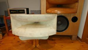

今回は製作手順を変えて製作したプロトタイプで、まだまだ改善の余地があると思っていますが、希望している仲間もいますので少しでも安価に製作することができたらと思っています。
これから山形のG.I.P LABさんにホーンを送り込んで、試聴していただくことになっています。
