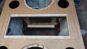

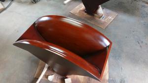

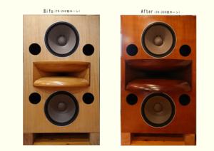

今回はイタヤ(メイプル)で製作したカットオフ周波数200Hzのトラクティクホーンが完成したので、現在使用中のTADのユニットを使ったバーチカルツインのホーンの載せ替えを行いました。
これまで使用していたカットオフ周波数240Hzホーンと比較するとかなり大きくなるので、スピーカーボックスの改造をすることにしたのですが、「古屋の造作」とはよく言ったもので、ホーンの取付け穴の修正や補強の追加、塗装のやり直しなど最初から作るほど大変な思いをしました。
それでも補強材の追加とホーンの変更によって、低域の鳴り方が大きく変わったことやホーンのカットオフが低く、サイズが大きくなったことでウーハーとのクロス部分のエネルギー感が大きく改善されました。

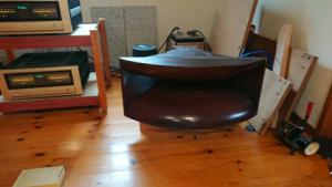

当然ドライバーに使用するアンプが足りなくなったので、使っていなかったA-20Vを高域に使用することにして一旦はやれやれ、でしたが今度は載せ替えたホーンがボックスの幅ぎりぎりになったため、前よりホーンが壁に近づきその反射音が気になって、スピーカーの設置を見直すことになりました。

  1. cocoaさんこんばんは。
    新しいホーンスピーカーの完成おめでとうございます。
    見た目のバランスも旧タイプとは比べ物にならないほど素晴らしいですね。音も良いとの事、言うことなしですね!
    やはりホーンは大きい方が開放的でスケールの大きなサウンドになりますね。
