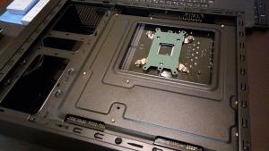

やっぱりマザーを固定している面は出来る限りしっかりした方が良いですよね。
加工前

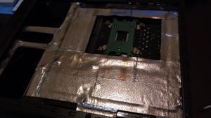

加工後
その他、側面のパネルにも貼りまくりました。
貼る前のぺらっぺらのケースは、爪で突くとバィーンといかにもペラい音がしていましたが、デットニング後はズシリと重さも増えて爪で突いてもゴツゴツという低い音に変わりました。
