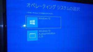

このノートPCは普段使いもするので、デュアルブートでノーマルwindows10proを追加インストールしました。
更新のみ行い、フルデフォルトです。
これにJPLAYとminimserverをインストールし、プロセスカットと同様の再生環境と音源です。

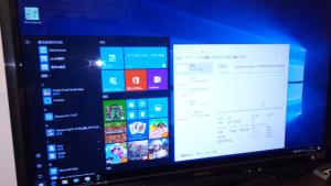

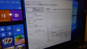

96kHz音源再生中タスクマネージャーです。
色々うごめいてますので、CPU使用率が突然跳ね上がります。
スレッド数も1577もあります。
音質はうーん・・・・。
一言で言いますと、「騒がしい」といった感じです。

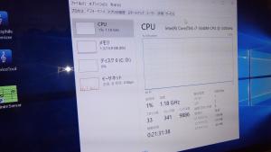

再起動してプロセスカットで起動。
スレッド数341
まぁ・・・相当変わります(汗
windows10proも追い込めばここまで変わります。
リッピングやネット閲覧・ダウンロード購入はデフォルトwindows10で起動し、再起動しプロセスカットで高音質再生。
おすすめ構成です。
