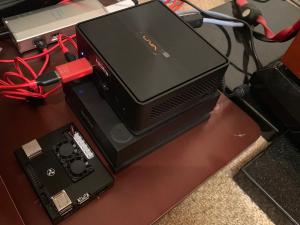

右側Diretta Target PCで、左のちっこいのがNAA用pandaです。
ひとまず全くのドノーマルなのでACアダプターです。
USBバスパワーのみiDefender3.0でカットしています。

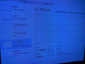

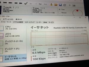

①の構成です。
送り出しPCにDiretta ASIOドライバーをインストールするだけです!
後は同一ネットワーク上にDiretta targetPCが起動していれば、送り出しPCでDiretta ASIO configureを開けばcontact targetにOLIOSPEC.bridgeが表示され準備が完了です。
これは簡単です!
素晴らしい・・・
あとは再生ソフトのデバイス設定でDiretta ASIOを選べば、Direttaで再生されます。

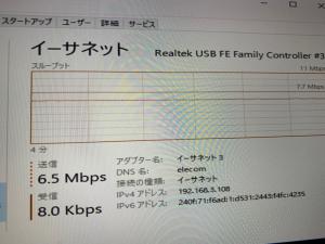

ノーマルwindows10とは思えないフラットなトラフィックですね。
それで出音ですが・・・
一言でいえば、これはJRiverの音ではありません(笑)
それくらい鮮度が根本から違います!
スフォルツァートで初めてLANDACを聴いた時を思い出します。
聴いた限り、Diretta からUSB出力に対してのデメリットはほとんど感じません。
もちろんデメリットがゼロではないんでしょうけど、率直に素晴らしいと思います。
正直言って高価なUSBケーブルとUSBアイソレーターを購入するくらいなら、Diretta targetPCを使った方が幸せになれます(笑)
PCオーディオの革命と言っても大げさじゃないですね・・。

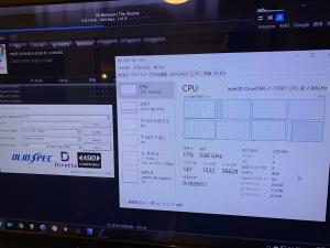

後はCPUのクロックがMaxになっています(笑)
Direttaのデフォルト設定ですとこうなるようです。
PresetProfileって設定でDirettaの送信サイクルを設定が可能なんですが、送信サイクルを長くすればCPUの使用率は劇的に下がりますが、音の鮮度は落ち張りが減退してしまいます。
最大設定で送信サイクルを短くすると明らかに鮮度が上がりますが、時折再生が止まる事がありました。
ネットを閲覧したり音楽再生以外の事をしながらであれば、この設定は緩めにした方が良いですね。
最高音質で聴くなら、少なくとも他の作業はしない方が良いですね。

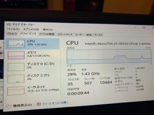

次に②の検証に入ります。
送り出しPC構成が、ノーマルwindows10のJRiverからMFPCトリプルroon+HQplayerになります。
roonHQplayerのタスクマネージャーです。
ネットワークはさすがDirettaって感じの安定ですが、CPU使用率はi7より相当増えてます(笑)
ちなみに検証用でDirettaASIOドライバーをインストールしたのでレベル6プロセスカットの状態ですので、プロセスはちょっと多いです。
先ほど説明しましたDirettaの送信サイクルは詰めているのでCPUの負担は増えてしまっています。
これがLinuxだとタイマーが動くのでビジーループをせずにCPUに負担が少なく送信サイクルを詰めたハイプロファイルに対応するとの事ですが、詳しくは分かりません(笑)
あ、音質でした(笑)
①より確実にSNと分解能は高くなりますが、その分低域の沈み込み・量感・艶が減退して、Linuxの汎用ドライバーによるデメリットが見え隠れするバランスになった様に聴こえます。
これだと①のJRiverの方がバランスが良く、気持ちよく音楽に浸れるかな~って思いました。
しかしDiretta targetPCは標準アダプターですから、ハードウェア的な要因も十分に考えられるので断定は出来ませんので参考程度でお受け止め下さい!

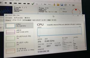

最後の③です!
②の構成からDiretta targetPCをNAApandaに交換しMFPCクアッドになります。
HQplayerのデバイス設定をiPV6にしNAAに出力です。
OSもLinuxからwindows10に変わりHugo2の専用ドライバーになります。
久々にroonHQPlayerの再生時タスクマネージャーを見ました(笑)
atomでCPUクロック0.6GHz使用率3%でroonコアとHQplayerが動いてるのは相変わらず嘘くさく感じますが事実動いてます!
