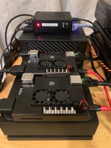

Diretta host Ver.LV6
専用にこしらえました。
そして構成ですが。
MFPCペンダゴン?

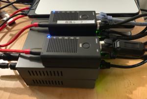

NAA+Diretta hostPC(panda)有線LAN直結 Direttata targetPC(LIVAZ2)> USB > Hugo2
要するにMFPCクアッドのNAAにDiretta hostPCが加わったという形です。

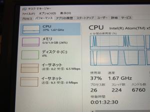

検証⑤のハイパワーDiretta hostPCほど送信サイクルは上げれませんが、低プロセス&低消費電力です。
targetPCとは有線LANで接続されますので、やはりノイズの影響が出てしまいます。

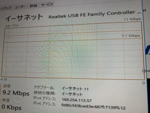

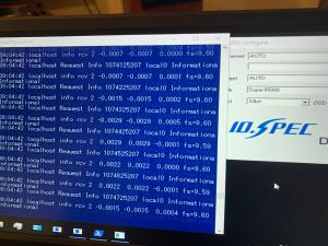

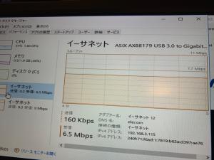

送信サイクルは5000Hzで安定
96kHz再生中。
HQplayer ipv6受信
Diretta ipv6送信
検証⑥の最大ポイントはhostPCの受信安定でしょうか。
