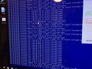

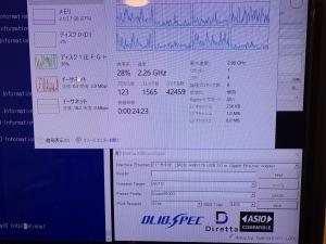

送信サイクル25000Hz
44.1kHzでもtimeover連発でこりゃNGです。
CPUも暴れまくりなので、5000Hz位がやはりがtimeover無し限界値ですかね。

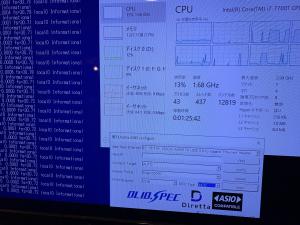

そしてLV6プロセスカット
検証用なのでまだまだ詰め切っていません。

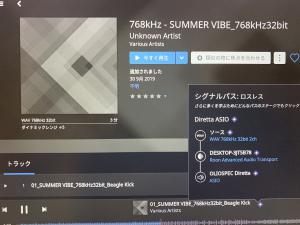

音源は、これ以上は無かろう最高フォーマット768kHz32bit
25000Hzは余裕で安定。

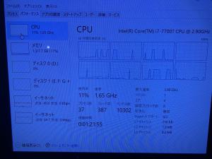

最後にLV6最終バージョンまで詰め切って音出し。
CPUクロックも1.65GHzまで下げれました。
