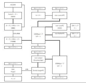

MFPC5台構成図を用意しました。
こんな構成が可能なのはroon以外ないんですよね・・・(笑)
targetPC以外の4台のPCは全てroonを使用しています。
ネットワークは100Mで統一し、ルーターはDHCP機能を分離した中継機からがオーディオエリアとなっております。
5Vは常時バッテリーですが、19Vはガリウムアダプターでも可能です。
DirettaはASIOドライバーなので、基本的にプレーヤーソフトを動かすPCにインストールされるわけですが、roonはネットワーク上のoutputに出力が可能です。
つまりDirettaのhost機能のみに特化させたPCを構築出来る事が、roonを使用するメリットがより大きくなったと思っております。
安定的にDirettaでASIO出力を処理するPCを構築できるメリットはかなり大きいと思いました。
再生指示、音源ライブラリーやデコードなどは上流のPCで処理を済ませ、roon outputであるDirettabridgeは、ただデータを受け取りtargetPCに均一にデータを送り続けられると言う理屈です。
これは効きました。

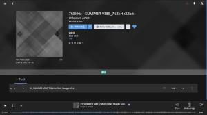

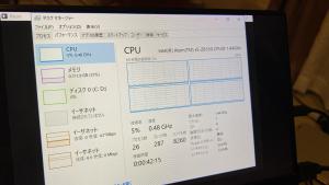

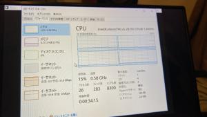

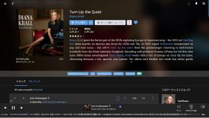

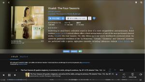

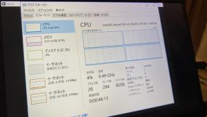

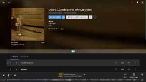

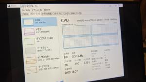

各フォーマットの再生状態です。
PCM768kHz32bit
DSD256
PCM96kHz24bit
PCM44.1kHz
768kHz音源は負荷検証用として使用しています。
  1. MFさん
    こんばんは。ここまで詳細な全体構成図は初公開ですね。
    それにしても、さすが768/32から44.1/16までCPU稼働もLANのトラフィックも滑らかです。フルバージョンのRoonが動いてメモリ消費も0.7GHzとは。

    byのびー at2020-11-16 00:28

  6. MFさん、こんばんは。
    右下のハブは無くても動作は出来るのにわざわざ使うのは音質に効いてくるからなのでしょうが、音が良くなる理屈は何でしょうか?
    パンダは5Vが使えて良いですよね、LIVAだと19V辺りになっちゃう。。。
    PC自体の性能はどちらが良いのやら。

  7. MFさん、こんばんは。
    久しぶりのマニアックねた、心弾みます。
    それも構成をご開帳。参考になります。
    coreとoutputは、RAATですよね。
    私もcoreとHQP間、RAATをハブでカスケードしています。
    音質に効いていると思っているのですが、CENYAさんと同じで理屈がどうも??です。
    ご開帳ついでにご教示頂ければ。。。

  11. CENYAさん、こんばんは。
    >右下のハブは無くても動作は出来るのに
    はははは(笑)
    それを指摘されるとPCにも言えますよね(笑)
    大半のハブには省電力モードが備わっています。
    一番ノイズを伝えたくないPC用に専用のハブを設けています。
    このハブは5ポート仕様で最大1.3Wの消費電力です。
    右下のハブは5ポートのうち2ポートの使用で最大トラフィックでは動いてませんから消費電力は・・・計算はお任せします(笑)
    LIVAZは2コアで少々非力なんですよね。
    pandaのatom4コアの方が圧倒的に高速ですよ。
    byMF at2020-11-16 22:33
  12. いたちょうさん、こんばんは。
    roonとHQ間で使用されていましたか!
    私の理由はCENYAさんにお答えの通りとなります。
    ご使用のハブや電源、接続する機器にも関係しているので断定は出来ませんが・・・。
    日記の写真の通り常識外のフォーマット768kHzで50Mbpsですから100Mネットワークがお勧めですよ!
    byMF at2020-11-16 22:37
  13. いたちょうさん
    そうですよ(笑)
    byMF at2020-11-16 22:41
