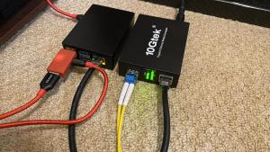

最近お手軽ネットワークトランスポートとして、ラズパイ4+Volimio2にハマっています。
無線LANも使えますが余っていたメディコンでファイバー仕様を構築してみました。
左側がラズパイ4です。
電源はオールバッテリーで必要最低限のノイズ対策を施しています。

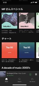

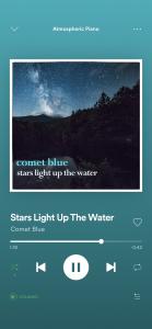

iphoneの再生画面

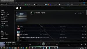

PCのブラウザーからも再生可能

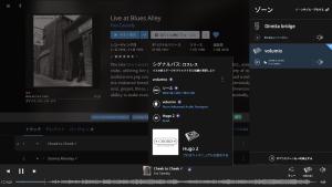

そしてVolimioのプラグインでroon bridgeをインストールすればroonのoutputとしても使用可能

【国内正規代理店版】Raspberry Pi 4 Model B/2GB RS版 価格¥5,610
高速冷却アルミ合金製保護ラズベリーパイ4ケース for Raspberry Pi 4 B case (黒)価格¥1,979
東芝 microSDHCカード 8GB Class10 UHS-I対応 (最大転送速度48MB/s) 国内正規品 Amazon.co.jpモデル THN-MW08G4R8価格¥848
10Gtek ギガビット 光メディアコンバーター マルチモード デュアルLCファイバー 1.25Gb/s SFPモジュール to 10/100/1000Base-Tx 1000Base-SX SFP 付き セット(850nm 550m)価格¥6,400 × 2個
OS2/OS1 シングルモード デュプレックス LC/LC コネクタ 9/125μm光ファイバーケーブル 3m【1年保証】
価格¥1,190
上記の合計で\22,427
電源は全て5Vですから残りは電源への投資になりますが・・・
個人的には価格破壊としか言いようがありません。
