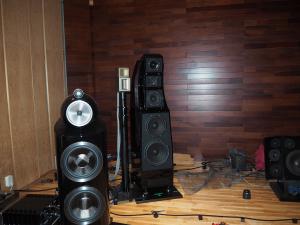

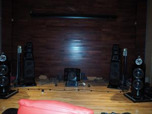

やっと やっと 導入を決めてから 昨日 3月15日に お店の男性社員 全員 出動で 午後 1時にスタート
ステラノブス(SW) 撤去   WATT3+PUPPY2 撤去
リアにあった SYSTEM 6は サイドに移動
フロントにあった X1は リアに移動
フロントに ALEXX が やっと 鎮座しました。 音出しできたのが 7時を廻っていました。
私は 指示をしただけで ここまでは 力仕事は 一切しておりません。 しかし
セッティングの ノウハウは 私のアイディア満載で やりました。
細かい 調整は もちろん これからです。  リボンツィーターも 使う予定ですが もう少し ALEXXの セッティングをつめてから, 繋ぐ ことに伝いと思います。
リボンを つなけば 弦楽器の 質感が 格段に よくなるのは 分るのですが まだまだ ガマン!?
というか 現時点の セッティングでも 十分に 楽しく 音楽を聴けるのです。
これが 問題ですね。
もっと なんとかしなくてはという モチベーションが そがれてしまいます。
それほど このALEXXは 音楽の 聞かせ方が とても うまい!!
二つ目のシステムの 800D3も SWが 無くなって フロントが 少しスリムなALEXXに なったせいか 今まで異常に 朗々と なるように なり,
今後 この 二つの システムの 微調整が とても 楽しみであります。

  2. kingですね〜 スピーカーもX1さんも(笑) 指を差せば手下が(笑)動かしてくれる?
    X1が真後ろに回るとは思っていませんでした。 サイドだろうな···と思っていましたから。
    SACD-multiやDVD-audioでもALEXXとX1+センターと考えていました。 これらは5,1chがストレートですよね。 綺麗なサークルはこの設置だったんでしょうか?
    まぁー 写真ではそう見えていますが、想像を超すお部屋の大きさですから実際は違和感ないんでしょうね(笑)
    byアコスの住人 at2018-03-16 13:09
  3. X1おやじさん こんにちは
    仮設置お疲れ様です、ふつうの大きさに見える不思議。
    スクリーンに少し被ってそうに見えるのですが
    カメラの位置なのでしょう。
    とても重厚感があって、良い環境で楽しそうです。
    byYuho... at2018-03-16 13:23

  9. rabbit_tuhoさん ご心配ありがとうございます。
    スクりーンは お一人様 センターで ギリギリ OKなんです。
    byX1おやじ at2018-03-17 09:15

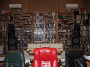

    背面の写真に写っているソフトの棚は波打たせて設置されていますよね。
    すごく良いアイデアだと思ったのですが、壁と棚の隙間の処理をどうされているのか、宜しければ教えて下さい。
    byCENYA at2018-03-17 11:54
  14. CENYAさん こんにちは
    オーディォは 人それぞれですから どれだけ楽しんでるかが 一大切ですから。
     まったく 問題は ありません。
    さて 問題の 棚ですが よくチェックされてますね。とっても感心です。さすがです。
    これは 2重の 収納になっていまして 見えている棚は 仏壇の扉の 様になっていまして チョウバンと 下には 重量キャスターで 動くようになっています、後ろには 固定の作り付けの棚があります。
    たまたま 波打っているような状態になっているだけです。
    まあ 反射板の 代わりにも なるかも?   もちろん 聞こえ方の 変化は ありますが。...
    byX1おやじ at2018-03-17 14:26
