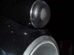

多分 こんな現象が 起こるのは 私の所だけなんでしょうが
一応 報告しておきます。 800D3は JEFFのPOWER 725S2を
BI-AMPにしてから かなり 音量を上げて 楽しむことが 多くなりました。
そして いつからか 高域が いやに歪か?? にじんでいるように聴こえ,低域も 伸びやかさを 欠いているように聞こえるので あちこち, 考えられるところを 対策していたのでが 原因
究明には 至らず。
やっと 見つけました。
  そうです。 ツィーターの網が 振動していたんです。
ふぉっく麺で 押さえつけました。
大音量で 再生した罰ですね。 でも これからは もっと気持ちよく 音楽を浴びることが出来るようになりました。
みなさんは 真似をしてはいけません。

    ツィータは共振が耳につくような周波数帯を再生していないので、下の帯域の共振でしょうし、ツィータのハウジングはフロートされているので、スピーカー本体から振動が伝播したとも思えないので、室内の反射波に共振しているのでしょうね。D3からカバーを外せなくしたわけですからB&Wでも想定していない事象でしょう。

    帰宅して、触ってみたらカバー外れました。マグネットで固定されてるだけですね。
    B&Wの工場に行った際、「ツィータ・カバーを外して使用して壊す人が続出したので外せなくした」という話を聞いたので、てっきりそう思い込んでました。失礼しました。
    D3からダイアフラムの交換が簡単になりました。これは本当です。サービスマンが出張して簡単に交換できるという治具とデモを見ました(汗)。

    自分は802D-3とジェフ625、805D-3×3本とジェフ304ですが、経験ありません。801Dのときはカバーを外した方が良かったです。カバー、外せるんですね(^^;。

  8. カバーを外して、
    カバーの内側にフォック貼り付けたらどうでしょう。
    その方が見た目が良いかなと思いました。

    のびーさん 高域が 歪んでいると 高域だけでなく 中域,低域迄 大きく影響を及ぼします。私の800D3のツィーターカバーは 引っ張れば 前に出てきますが 外すことはできません。まさか カバーが 振動していたなんて??です。 のびーさんのと バージョンが違うのでしょうか??

  10. YTAさん 私のは外れません。来週には メーカーから どうしたら 外れるか 教えていただけると思います。
    外したほうが 絶対に音がいいはずです。

  11. 当方の803D3も
    引っ張ると5mmほど前に動きますが
    やはり外せませんでした。
    805Dでは外せましたので
    やはり外せない仕様に変更したのでしょうか。

    ウチのツィータのカバーも引っ張るだけでは外れません。
    浮いたので簡単に外れるものと勘違いしました。完全に外すにはちょっとした道具が必要です(やはりデモの際の解説が正しかったようです)。
    マグネットで固定しているだけ、と書いたのは間違いです。すみません。
    AV Hubの解説でも以下のような記述があります。
    The dome is removable, but has a childproof locking system, so a special tool is required to remove it.
