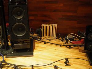

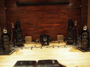

9連休の初日,朝寝坊を楽しみつつ,以前から 実験してみたかった。シルヴァンや アンクもどき??
本物のアンクは ANKH 1は 効き過ぎで 全く この部屋には 不向きでした。 しかし 先日の クラング邸訪問で 感化され,なんとか 拙宅の 音も もう少し磨くことが出来るのではと。画策しておりました。
24パイの 5本立て。  30バイの 4本立て. 24パイの 5本立ての
3層 間隔を 音楽を聴きながら 調整しております。
かなり 満足しておりました。 この部屋の音響!!!
まだまだ 改善の余地が あることを知らしめられました。
中低域が とても力強く 音が めちゃくちゃ 濃く鳴っています。
これが ベストな 状態とは 思いませんが 改善の 糸口を 掴めたな!!
と思います。
コンサートも ほとんど無いこのご時世!?  我が再生環境を磨くのが 最善の策かな??

    こいつは 面白いですね。 バラバラの ユニットで作り, セッティンク゜をいろいろ試したうえで 固定する金具を 制作するのが 良いように思います。
    もう少し 小さなものも 制作して いろいろ試してみたいと思います。

    アンクは、音響的に低い天井を高く、近くの壁を遠くにあるようにする効果が大きいと理解しています。
    大きな部屋で大量に使用して、音響エネルギーが減り過ぎて「鳴りの良く無い」部屋になった例も経験しています。
    一方で、大きな平面からの反射音を上手く拡散できるようですから、X1邸のように天井が高く壁が遠いお部屋では、局所的にチューニングとして使用するのが良いのかな?と勝手に推測しています。
    自分で作ると太さも本数も自由自在ですね。
    写真を拝見するとスピーカーと壁との間で、前面の壁からの反射音の調整に効きそうです。
    部屋もシステムも基礎体力のレベルが高いので、美女のお化粧みたいにやり甲斐がありそうです。

    以前にも トライしたことはあるのですが 丸一日かけて 制作して 設置 即, ゴミということもありました。
    変化することは 分かっていたのてすが, この部屋。とても 敏感に反応するんです。  怖いくらいに。
    ですから 大きいユニットに しないで バラバラの 個別のユニットにして 位置と 量の 状態を 計りながら 音楽を楽しんでます。
    まだまだ 磨くことは できそうです。

    この部屋の 音響は ある程度 完成されているせいか??
    吸音材を 設置するにしても とても 機敏に反応してくれます。
    今回のものは 40センチ 角 位の大きさなんですが, 位置を動かすと 明確に 音楽の 表現が 変化するんです。
    フロントの下の辺りに 音のたまり場が あったようで, とても 音の抜けが良くなり ステージが 2Kから 4Kに アップグレードされたように 感じます。
    今後は こいつらを もう少し増殖させて,みますが どうなることやら。
    ゴミを 増やすことになるかも しれません。
