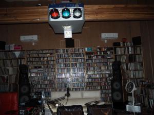

前回は 小型の拡散棒を いくつか配置して いろいろ試していましたが 中高域は 解像度も 高く,ステージも 広く,とても 良い感じに なるのですが 難しいのは, 低域の処理。
解像度 高く しかも 太く 深々とした 低音!! これが なかなか難しい。

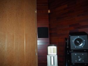

そこに 以前から 興味があった オーディオリプラスの SFS-HDという チューニングボード ここの製品は大好物で コンセントbox, 石英インシュレータ等 多用しているので メーカーを信頼して 導入,決定!!
確かに ステージは 格段に広く 高さも かなり 確保されてきた。 しかし 低域の 表現は いまいち?? どうも やせ細って, ふんづまり状態です。

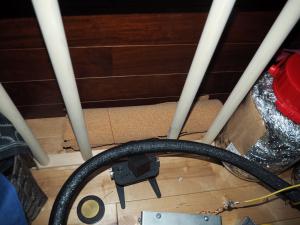

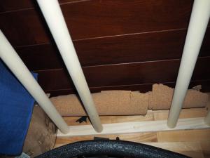

そこで やって見たのが こいつ。
コルクシートを 丸めて 輪ゴムで止めただけ?? たった これだけで ふんつ゜まりだった 低音が 嘘のように 伸び伸びと 深々と 聴こえるようになりました。
マーラー5番の第一楽章の バスドラムが 気持ちよく 床を這ってきて 足に届きます。
コルクシートは器の脚に使うと なんとなく音が鈍くなるイメージが 有りましたので インシュレータ用途に使っていませんが 機器と棚板の間に入れて 不要振動を抑えるのも 効果有りかな??
私のとって コルクシート(調音材)新たな使い方を 知ることが出来て, 更なる進化??に
拡散と 吸音のバランスを 工夫できるノウハウを 得たことは 何よりでした。

    低音再生には部屋が大きいと有利ですが、部屋が大きくても吸音というか制音?整音?調音?処理は必要ですね。
    何十年も前にオーディオを始めた時は「部屋はデッドが良い」と習いました。それが、いつの頃からか、ある程度ライブな部屋を整えていく方向に移ったようです。
    X1邸も素の音響は結構ライブだと思うので、対策のし甲斐は大いにありそうです。
    コルクシートを軽く丸めて部屋の隅に置くというアイデアは、手軽ながら理に適った素晴らしい方法ですね。
    私は、隙間風を防止するために市販されている抱き枕のような形状のクッションを幾つか部屋の隅に転がしています。これも結構効果があります。

    コルクシートで難しい低音の処理が解決できるとは画期的ですね。早速やってみたいですが、拙宅くらいの部屋で使用する場合のノウハウを教えていただけるとありがたいです。

    コルクの筒は 低コスト 制作簡単 設置も簡単 見た目は 各自のセンス?? 多分 円筒の径 厚さでも 効果は 変化すると思います。   いろいろやってみたいと思います。

    コルクシートを 適当に 巻いてみて とりあえず フロントの左右の コーナーに 置いてみては いかがですか??
    アンクの 中に 入れてみても 面白いと思います。
    いろいろ 試してみてください!!
