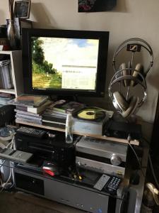

プレイヤー周りは変わらず、TEAC PD-H600と、自作のファンレスPCです。

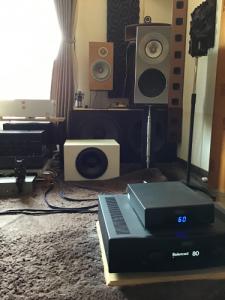

DACはHegel HD25です。アンプはHegel H190に変えました。前はHegel H80Sだったのですが、Reference1には若干パワー不足だったので。
ネットワーク機能も付いてたのでこの際、定額配信サービスのSpotifyも契約しました。

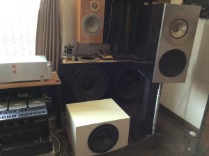

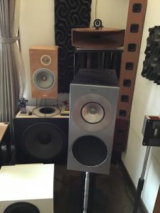

システム1
KEF Reference1に、スーパーツィーターとしてRAAL 70-10Dを足してます。ステレオのサブウーハーが自作のパッシブで、ユニットはDayton RSS210HO-8です。miniDSP 2x4でローパスし、hypexのパワーアンプでドライブしております。

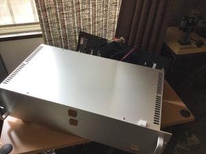

このhypexのアンプ、一見自作アンプに見えますが…
実はアクティブ2wayスピーカー自作用のプレートアンプを一つ、それっぽいガワに突っ込んだだけなのです。
FusionAmp FA502
これのモノラルDSP部分をバイパスし、2入出力のアンプ部にminiDSPからのステレオ信号を繋いでおります。
モノラルDSPが厄介で、意地でもモノラル信号しか受け取らない仕組みになってたので、もったいないけどスルーさせて異常動作センサー機能のみの使用になってます。
ちなみにこの製品、2wayで上も下も500Wを出力するという、民生品レベルではちょっと意味不明なハイパワーですが、500Wはヨーロッパの電力環境で4Ωなら、と言う数値なので、日本で8Ωなら全然低く、注意が必要です(実質200Wくらい?)。
同社のモノラルの400Wのモジュールが一個€275で、そのうえ電源モジュールも要りますが、FA502は2出力で電源もセンサーも付いて€495なので、改造して使うぶんにはお得だったりします。

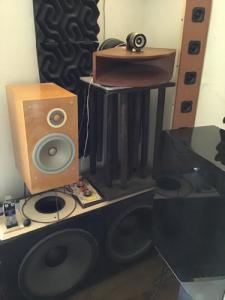

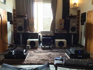

システム2
上から、FOSTEX T90A(スーパーツィーター)、FOSTEX H400(ホーン)+JBL LE85(ドライバー)、Wavecor FR055WA02 x9(ミッドレンジ)、GRS 15PF-8(ウーハー)、JBL 2234H(サブウーハー)。
JBL 2234HだけHegel H190でドライブし、他はUesugi U-bros24で鳴らしてます。ネットワークは全てパッシブです。
こっちのシステムは自作で、やってるうちに大きくなってしまった感じでして、9発のラインアレイにホーンを足すと言う、若干矛盾した組み合わせになってます。
38cmダブルはほぼノリと勢いで導入しました。JBLのエベレストを意識していて、両方同じ帯域を鳴らすのではなく、片方がサブウーハーとして機能しています。
ホーンの台は、ルームチューニング材にもなってます。効果は不明ですが。
システム3は、YAMAHAのNS-1 classicsと言う見た目が好きで買ったやつです。ヤフオクでパソコン周辺機器のカテゴリーで出品されていたため、激安でゲットできました。
あんまり鳴らす機会はないです。
音の感想としてはシステム1は現代的な鳴り方で、システム2は昔風です。1は音像はとにかく緻密、2は広大でおおらか。キャラクターが真逆なので楽しいです。
