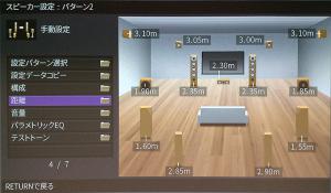

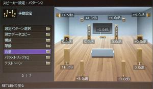

距離と音量の最終調整を行いました。
左右フロントとセンターの単独構成と、フロントとフロント・プリファレンスとの単独構成でモノラル再生を行い、フロント単体とセンター有り無しの即時切替や、プリファレンス有り無しの即時切替で比較して、音の定位が変化しないように微調整を行いました。
ヤマハのAVアンプは、リアスピーカーから発して前面スクリーンで反射する音をフロント・プリファレンスの代わりに使うなどの逆遅延設定もできるため、無関係なスピーカーを切り離して調整する必要があります。
左右対称構成で、距離で5cm、音量で0.5db以内に収まりました。 基本のフロントだけは、距離・音量ともに補正なしに設置しておかないと、64ビットDSP処理でも微妙な音色の違いが出てしまうことがあります。
