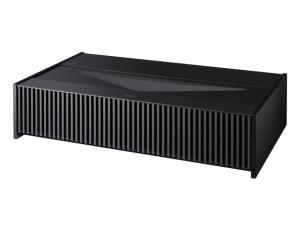

やっと、レーザー光源のHDRサポートプロジェクターVPL-VZ1000が、購入意欲をそがない程度の価格帯ででてきました。
今のところHDR10とHLG方式のみですが、最近のSONY製品はファームウエアアップが返送しなくてもできるようになってきたので他のHDR方式も追々サポートされるのではないかと期待しつつ購入することにしました。

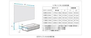

床置きで120インチだとスクリーン下端が51cm位になるので、今までのシアタールームのスクリーンより30cmほど高くなるのですが、床設置なので、現在使用中のVPL-VW1100ESはそのままにしておいて、スクリーン前面に設置できます。 巻き取り型スクリーンなので、高さ調整の必要はないので、センタースピーカを少し移動しなければならないようですが、置き場所が確保できるのを確認できたので即購入手続きしました。

ズーム機能がないので設置自由度はないのですが、むしろ歪みやピンボケにな悩まされなくていいかもしれません。天井吊りもできるようですが、200キロ以上の吊り重量用件で設置微調整などを考えるとやはり床置きしかないでしょうね。

    一昨年でたLSPX-W1Sの視聴では、1.6倍ズームレンズ使用で147インチ17cmとかなりきつい設定条件で、歪みがすこし出ていて、電灯点灯のところでは明るさは均一に見えてはいたのですが、暗室スクリーンだとムラがでるのではないかと思われる節があったのですが、VPL-VZ1000ではズーム・シフトは数パーセントの微調整程度しかなく実質単焦点レンズで、120インチ26cm下端高さ51cmと斜め投射としては写真用チルトレンズの守備範囲と比較してもかなり余裕があり、また歪みピンぼけの原因となる台形補正機能はありませんのでそう問題はないと思われます。

    スクリーン前はセンタースピーカーのみで、去年のアンプ入れ替えの時に2段積みから横方向フラットに設置し直したので特に障害になるモノはないのですが、左右スピーカ音響調整用に床敷きしてある調音パネルが少しかかってしまうため、御影石でも本体の下に敷いて少し持ち上げれば大丈夫かと思案中です。
