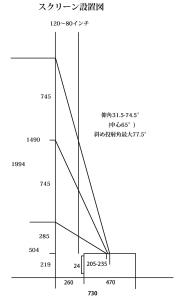

公開されている数値と写真からスクリーン設置図を起こしてみました。
斜め投射角は計算上30-80°位の幅があり、最大では一般のスクリーンの半値角になりますので、この部分の調整のため映写輝度精度の半分を使わなければならないことになります。もっとも最近では12ビットパネル駆動には14ビット以上の精度で処理計算を行うのが一般的なので、実質的に差は出ないと思われます。

  3. スクリーン設置図:を追記しました
    byねこ@2 at2017-03-20 21:54
