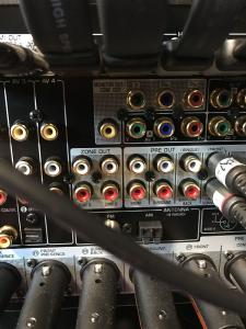

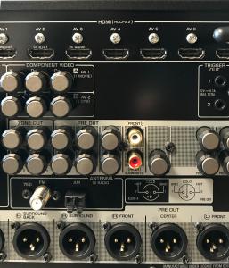

他には、リモコンが新型になって、ラバーカバー型でプッシュボタンが無くなりました。またボタンプッシュでのオートイルミネーションになり、横のイルミネーションボタンもなくなりました。シアタールームの暗闇でボタンだけ確認したくてもできなくなり、ほぼ平坦なラバーボタンは手探りでボタン探しもできません。それからコンポーネント出力とC入力が無くなりRCA端子が7つ減りました。
