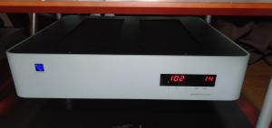

内容はタイトルの通りなんですが、私のシステムの中核を担っているクリーン電源が唸るようになったのです。
こいつ↓
唸る原因は冬場に別な部屋で使っているファンヒーターと電気毛布というところまで突き止めたのですが、生きていく上で必要なもの故にコードを千切って破壊するわけにもいかず…
しかし、ただ指を咥えてジッとしているわけにもいかないのがオーディオファイルの悲しい性。

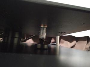

なんかゴールドなんちゃらとか言うメーカーの真似をして、トランスを固定するボルトをスパイクに魔改造してみました、はい。
自重が一番かかる場所から一点に振動を落とすなんとか理論(よくわかってない
そして、その結果なんと…!!?
トランスの唸りが消えたっ!!とまではいきませんでしたが耳を近づけないと聴こえないレベルまで唸りが消えました。
音質まで良くなったかどうかはまだ分かりませんが唸らないというのは精神衛生上は良いですね。

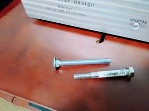

上が純正のトランスを固定していたボルト
下が改造に使ったホームセンターのステンレス製のボルト

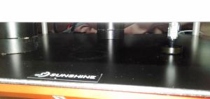

魔改造後の脚の配置、マグネシウムのインシュレーターしかなかったので暫定処置w
