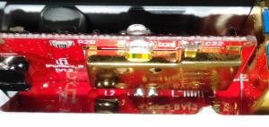

 なんか我慢できずに中身を出してしまいました…

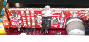

 件の商品ですが、コレなんの部品使ってとかわかりますでしょうか?
 こんなんでクロックとか打ち直してるか自分でも不安になってきました。
 もしかしたら、データをリクロックしてるのではなく、データをプールもしくは要求するタイミングとかをずらしてるのかな?
詳しい方、詳しくなくてもご意見お待ちしております。

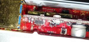

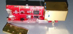

 シールド中身を取って完全に解体しました…
 クロックは内蔵されていたのでしょうか?

  1. スゴっ。
    ただ肝心の部分はシールドがかかっていますね。

  2. シールドそのうち剥がしたいと思ってるので、ご期待ください

  3. クロック(発振器)はどこにもありませんね。

  5. レスは要りませんので一言。この製品の裏箱にヒントがありましたね!
