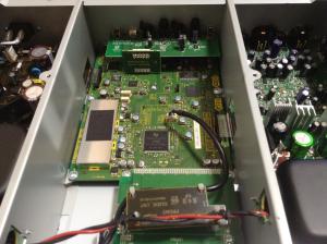

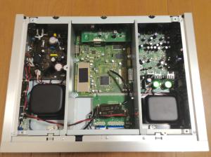

NWPの内部全景です。

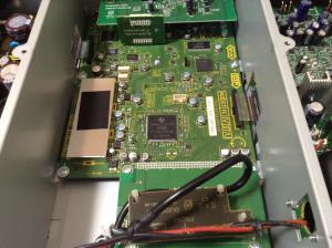

基盤の中央に刺さっている黒いコードが前面USBに繋がっています。
コレを引っこ抜きます。
はい、コレだけです。
・・・・これじゃダメだな。
基盤側の末端処理(パスコンと終端抵抗)を次回考えます。

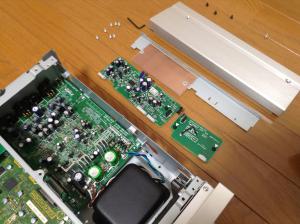

不要回路の撤去② ヘッドフォンアンプ
バランス回路になっており高音質だとの事ですので、ゼンハイザーのイヤホンを挿入して視聴。
確かにモニター系で良い感じ。ですが、iPad操作に慣れた身としてはツマミのボリューム操作が煩わしいし、イヤホン使用よりもはるかにSP使用の方が多いので思い切って断捨離!

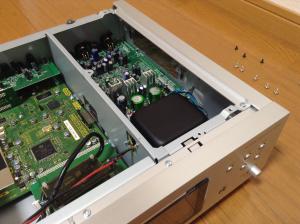

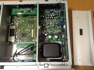

DAC基盤の脇、筐体の右壁に張り付いているのがヘッドフォンアンプの基盤達です。
DACへの貴重なDC電源を掠め取っていそうだし、信号経路も増えるし、ノイズの平面アンテナになっていそうなので、見るからに邪魔な感じがします。

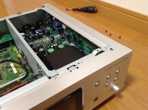

割と簡単にズコズコ抜けます。
どうです?
かなりスッキリしましたよね。
精神衛生上でも正解だと思います。
