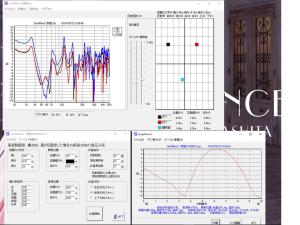

変更前の寸法を入力したのがコレです↓

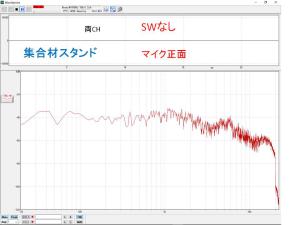

50Hzにそれは見事なクレバスが発生しています。
このソフト計算値と周波数実測値が大体合っている感じです。
コレじゃダメな訳ですよね。

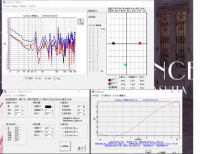

この配置のソフト入力結果がコレ↓
予想通りに見事に谷が無くなりましたので、

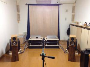

≪変更前≫

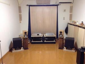

≪変更後≫
見た目どうですか?
サブウーファーは動かしていないので、サブウーファーを基準に比較して頂ければどれだけ移動したのかが分かると思います。
スピーカーの後ろに2m×3.5mの広い空間を確保するのは贅沢です!

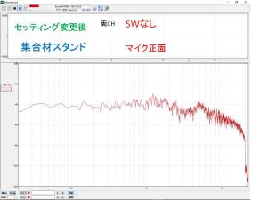

ジャン♪
あの谷が無くなりましたねー。
実際には細かな凹がいくつかあるのですが致命的な50Hzクレバスは無くなりました。
クレバス除去は 大 成 功 !!!

≪参考までにSWありのF特≫
