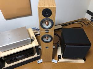

さて、T-Propの取り付け方法ですが悩みました、悩んでいます。
5mm厚のアルミフラットバーをDODAIの底面に取り付けて、
クレーン車のアウトリガーの様に張り出させてから取り付けようと思っていたのですが、
ベルウッドさんからはアルミの響きが乗るから直接底面に取り付けた方が良いのじゃなかろうか。とアドバイスを頂きました。
確かに。
でも、直接取り付けるとユラユラ不安定なことに対する改善が計れないしなあ。。。

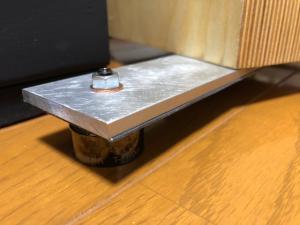

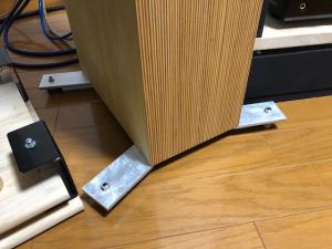

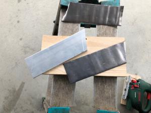

ゆくゆくはジュラルミンの足にするとして、既に買ってしまったアルミフラットバーがもったい無いのでこれでテスト的に作製を行いました。
ジグソーでフラットバーをカット。
併せて鉛シート(厚み約1mm)もカット。
薄い両面テープで貼り合わせます。
アルミは叩くと「キーン」という甲高い音がしましたが、
鉛シートを貼ったハイブリッドだと「コンッ」てな感じです。

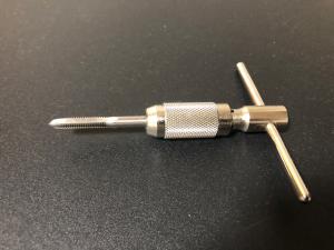

フラットバーにT-Prop取り付け用のM6のネジ山を切ります。
この道具を穴に差込みながらグリグリ回すとネジ山が出来るというわけです。
できた足をDODAI本体にガッチリと固定。
T-Propをねじ込んで垂直調整し、ロックナットで固定。
ワッシャーに銅を使うこだわり(笑)
見た目はまあまあですが、安定感は抜群に良くなりました。
肝心の音は?
DODAI側で感じたモヤや篭りがスーッと晴れた感じです。
メカニカルダイオードは伊達じゃないですね〜。
ニッキーさん良いものを譲っていただき有難うございました!
しばらくはコレで良しとします。

    さすがCENYAさん。なるほど直接スピーカーキャビネット底面に取り付けるよりこちらの方が良いですね。安定感がありますし、ガタ取り高さ調整もやりやすそうです。
    アルミ板はメカニカルアースで使用しました。ジュラルミンも検討しましたがサイズ的なことから見送りました。私感ですが、強度や剛性(スピード)はジュラルミンですが、マグネシウム特有の音が懸念材料です。
    例によって難クセをつけますと、鉛はやめたほうがよいと思います。鉛はどうしても響きが重く鈍くなりますので振動系の最後の最後にしか使えません。脚部は、言ってみればメカニカルダイオードまでの電線ケーブルみたいなものですから、ここで色付けしたり殺したりしないほうがよいと思います。ぜひ、アリ/ナシの試聴をされてみて下さい。
    もうひとつ。プロトタイプから完成品に仕上げていく段階では、アルミ板の端部の面取りをした方がよいと思います。カドがあると音にもカドが立ちます(ホントかいな?)。ケガ防止にもなりますしね。

  7. ベルウッドさん、こんばんは!
    鉛を使いのは違う感じですよね〜、
    実は私もそう思ってすごく悩みました。
    最終的に採用を決めたのは以下の理由です。
    CENYAはDODAIの上のフロート機構で縁切りされているので、響きはCENYAで表現する。
    DODAIは響きを抑えたタイトな低音域を充実させるための物である。
    という当初の設計思想に則った形です。
    上手くいったかどうかは分からないので、鉛無しの比較もしてみたいですね。
    何にせよ前よりは良くなったので結果オーライです。(笑)
