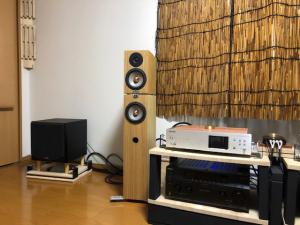

DODAIは自作スピーカー(ウーファー専用)です。
過去の日記に「DODAI」のタグをつけたので興味がある方は検索して下さい。
CENYAの下がDODAIです。

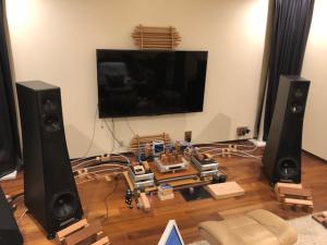

まずは密閉型スピーカーで低音も充分に出る表現できるハイエンド製品を所持されているMSDKさんのお宅に訪問して、くだんの音源を聴いてみました。
MSDKさんのスピーカーはYGのhailey(ツィーターバージョンアップ済み)です。
25cmウーファーを積んだバケモノですね!
詳しくは異色の迷作『オーディオ刑事 千屋寺沙羅 』の日記に書いています。
【ビリージーン】
さすがにクリアなベースで重量感も併せ持つ。
DODAIと比べると迫力は無いが、逆に言うとDODAIの低音が変に出過ぎていると言う事ですね。

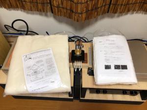

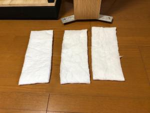

本日、吸音材の材料を買い揃えてDODAI内部のチューニングを実施しました。
吸音材
左が羊毛で、右がシンサレートというものです。

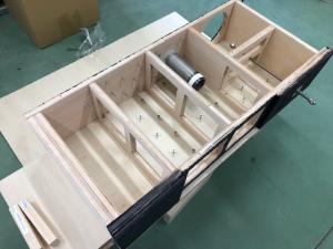

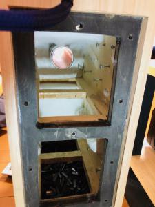

DODAIの内部の長手方向で発生する定在波が悪影響を及ぼしていると想定して、
この定在波を無くすように吸音材を配置します。
DODAIのカットモデル↓
内部に補強用の仕切りが3枚入っています。

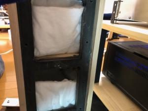

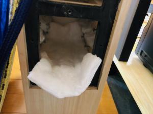

今回は、シンサレートをこの3枚の仕切りに貼り付けました。
長手方向の定在波を3か所で切るイメージですね。
背面側も吸音させるようにシンサレートを回り込ませます。

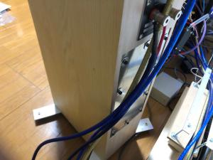

10mm厚のアルミ板でフタをして完了。
