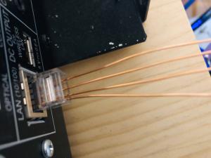

前回までの報告では、より線のネイキッド4LANケーブルを試してみて思いのほか良い音でビックリしたので、今回は単線のネイキッド4LANケーブルを作りました。
材料は直径0.7mmのエナメル線
(純銅単線にポリウレタンの薄膜で絶縁されたもの)
できたLANケーブルがこちら↓
線径が太いのでちょっとした針金くらいの硬さがあります。
果たして音はどんなでしょうか!?
これは一聴して違いが判断ができるレベルの変化量があります。
音像がハッキリとして厚みが出てきたので、実在感がアップしました。
高音域は静かになった感じで、一瞬物足りない感じがしましたが、よく聴くと音数はむしろ増えたかも知れません、いや、増えたというよりもフォーカスが合って聞こえやすくなったという感じです。
さわさわした煌めきがなくなったのでツィーターのレベルを1dB上げました。
こんな時には我がマルチアンプシステムの威力(ツィーターとウーファーの音圧をそれぞれ可変できる)が発揮されますね!!
上質なアナログの音にまた一歩近づいてきました。
あと1枚か2枚のベールがはぎ取れれば、ハイエンドの音質だと公言出来そうなのですが、
これが非常に難しくて、ハイエンドとの大きな壁ですね。
実験から得られたCENYA的考察と妄想
⑴デジタル用途の配線であっても、より線と単線のキャラクターが現れる。
⑵より線は高域にサワサワした煌めき(付帯音)を感じる。低音は出ている感じ。
⑶単線は骨格がしっかりした音になり、高音が静かになる。
⑷単線の径が太ければ太いほど、厚い音になるようだ?(断面積に比例?)
⑸表面積の広さが高音の情報量と比例する?

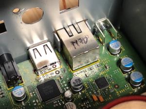

調査
LANコネクタ(メス)にはパルストランス内蔵型と非内蔵型の2種類があるようです。
非内蔵型はパルストランスが別個に基盤に実装されていることになるので、LANコネクタ自体を基盤から引っぺがして、基盤上の1、2、3、6に取り出し配線を直接ハンダ付けが出来るので仕上げが綺麗で作業が楽だと思います。
ネットワークプレーヤーを開けて確認したところ、こんなLANコネクタが付いていました。

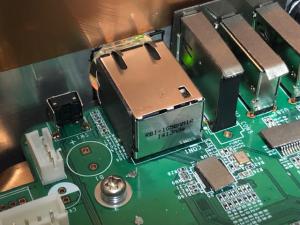

NASはこれ
こいつぁどうやらパルストランス内蔵型のようですね。

  1. ドロロ〜ン(°▽°)LANの事なら私にお任せ!
    http://www.mmm.co.jp/electrical/connector/square_connector/rj45.html
    これなら端子に直接ハンダ付け出来ますよ(^-^)
    私も0.4mmエナメル線LAN、イヤホンケーブル(リッツ線)LAN作った事あります。極細リッツ線だと中域に焦点がギュッと詰まったナローながら楽しい音に、エナメル線だとすっかりハッキリ楽しい!って印象でした。
