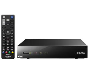

アイ・オー・データー社製ネットワークTVチューナーHVTR-BCTX3レビュー

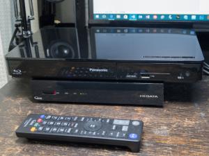

自分の場合AVはデスクトップシステムを使っています。メインはマランツB&Wのシステムですがそれとは趣の異なるものを使っています。
今回、パソコンのモニターにTVチューナーを追加しました。ただのチューナーでは面白くないので、ネットワークチューナーにしました。
これもDLNAの規格に準拠しているもので、様々なデバイスでTVを見ることが出来ます。

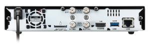

後ろから見るとHDMI端子が付いています。これを使うとHDMI入力のあるパソコンモニターがそのままTVとして使えるようになります。今までは26型のTVで見ていたんですが、至近距離のデスクトップで見るとギラつきがあり、目が疲れてしょうがありませんでした。至近距離向けのパソコンモニターで見ると目に優しい疲れにくい画像が得られます。なお、モニターは27インチイイヤマ製です。
