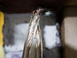

最初はエアコンの端子からとる予定だったのですが、うまくいかず、最終的に家の鉄骨骨組みに接続しました。テスターで測ったところ、ここが一番良さそうとのことでした。

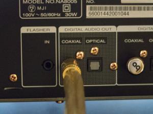

空き端子のいろいろな場所につなぎ、最終的にマランツNA8005のデジタルアウト端子に決まりました。もちろんデジタルアウトOFFになっています。
ほぼ高音部のシャリシャリ感が無くなり、静かに感じる音に変化、特にボーカル系の音源が絶妙です。CDプレイヤーの音も改善しました。不満点ほぼ解消。大成功です。

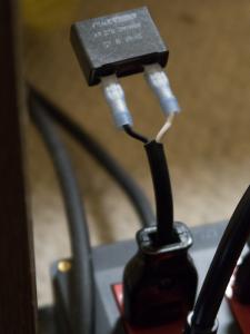

⑤これなあに?。
えー、説明が無かったのですが、電源タップに刺さっていました。忘れものなら郵送いたします。なんでしょうねぇ、これ。
あと、アース線が長すぎてトイレ前スペースが電線でいっぱいになりました(笑)。これは後で短くして設置いたしました。

    >⑤これなあに?。
    並列型ノイズフィルターでしょうかね?
    ご本人に聞いてみるのが一番確かでしょう。

    ⑤はコンデンサで、お守りみたいなものです。
    ノイズ除去効果がちょっとはあるかな?
    お土産の一つですので、ご自由になさって下さい。

    ACコンデンサーは見た目的にちょっと危うさも感じますので、取り扱いにはご注意を! シールドが若干、弱いように見えますし、それでショートでも起こしてしまえば他の機器へ悪影響を及ぼしかねませんから。 目の届く範囲に置いておきましょうね。

  17. ⑤のコンデンサですが、実験の材料の一つとして持って行きましたので、構造的に常用には向いていません。
    アコスさんの心配されている通りですので、抜いておいてください。
    そもそも一個だけでは極小変化だと思いますので、安全第一という事で破棄願います。
