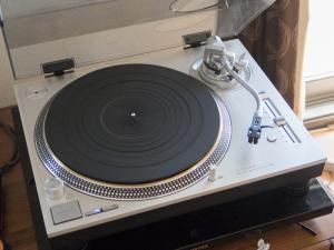

まずはアナログレコード再生。アナログレコード歴は長くはないそうですが、なかなかの音でした。
テクニクスのレコードプレイヤーをとても気に入っているようです。丁寧なつくり、気の利いた使い勝手の良さは海外製品にはないものだと思います。
カートリッジはデノン製DL-103。適度に線が太く描く音像や音のバランスの良さ、安定感は健在でした。

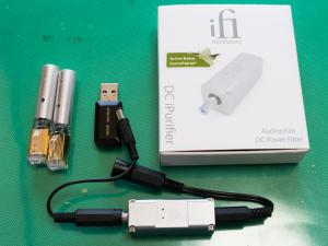

次はネットワークオーディオで再生。やはりHermitageさんご指摘の通り、高域端に少し砂利っとしたノイズがあります。それでニッキーさんに質問しながらどこからノイズが来ているのか探しました。すぐに特定されました。やはりルーターでした。他はほぼノイズ対策は終わっているんですがルーターがなにも対策されていませんでした。持ち込んだ機材のうちIFiのiPurifier DCを付けてみました。砂利っとした音は消えました。
あとはDELA、NASのUSB端子にアコリバのUSBターミネーターを使用しました。更にノイズ感が減り、安定感のある音になりました。DELAでもUSB端子は泣き所のようでした。

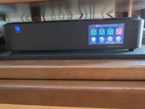

あとPSオーディオ製のクリーン電源も導入されています。マンション住まいなので電源の改善には必須とのことでした。

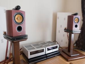

B&Wの小型機でも低音は十分すぎるほどで他に何もいらない感じでした。

    訪問前からルーターの電源ノイズ原因と予想していたような持参物ですね~。
    ネットワークオーディオでは、ハブだけでなく、ルーターの電源ノイズ対策も常識レベルと認識されていくでしょうね。
    DELAもメインの12V電源部分はノイズ少ないでしょうが、USBの5Vはスイッチング電源の12V>5VのDCDCコンバーターなので、USBターミネーターも効果あるのでしょうね。

    ルーターのノイズ対策は見落としがちですが、影響は大きいですね。はっきり音に出ます。

  3. うつみさんもノイズ感を感じられましたか。
    ターミネーターはDELAでははっきり効果がでるので
    結構遊びがいがありますね。

    ルーター側からのノイズとは盲点でしたね。
    とはいえ、うつみくんが持参していただいた、電源アイテムとUSBターミネーターで、そのノイズが綺麗に消えたので驚きました。
