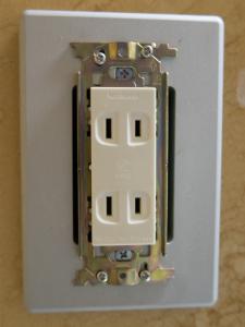

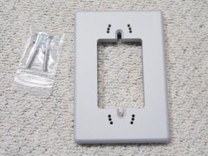

結構ガッチリしてかなり重いですね。これくらいでないと効果が出ないのかなと思いました。

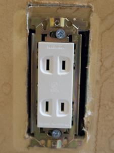

壁に付いていたコンセントベースを外しました。壁の素材がボール紙だったことが分かりました。厚みは適度にありますが、音には良くなさそう。アトリエを作ったとき予算が無かったのがよくわかります。

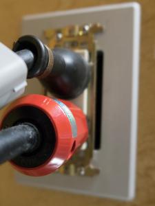

結構苦労して設置。コンセントの部品がむき出しとなり、ちょっとカッコ悪い感じですね。

    カバーがあるんですか。知りませんでした。102Jが適合しますがネジ止めしようにもアコリバのベースには穴がありません。取り付け出来るんでしょうか?。アマゾンで売っていますね。
    byうつみくん at2018-01-17 12:07

  6. JIS規格に対応した102-Jはベースではなく、
    コンセントの上下にある中央のネジ穴に固定するはずです
    ベースがよほど特殊な形状でなければ
    ベースの有無に関係なく取り付けできると思いますけど。
    byHermitage at2018-01-17 15:48

  11. FURUTECH 102-JとPanasonic WN1318Nの様子を
    写真載せておきましたのでご参考まで。
    http://community.phileweb.com/mypage/entry/782/20180117/58264/
    byHermitage at2018-01-17 18:43
  12. Hermitageさん
    ありがとうございます。自分の写真も確認しましたがちゃんとカバー接続用の穴がありました。気づきませんでした(笑)。
