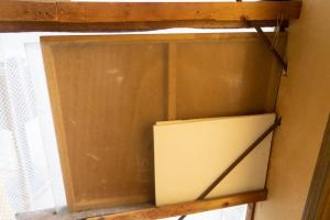

バズケロさんが発言した事柄のうち、スピーカー後ろに大きくスペースがあるので低音再生に有利だとのこと。ところがこの部分はパネルとビニールで無理して壁を作っていました。
パネルとその上の部分、プチプチビニールを取り除きました。
洗濯物が干してあるのが見えるようになりまして、ここは今後の改良点になると思います。
さて、音を出してみました。低音がのびのび出てきて不足感は完全に無くなりました。ボーカルなどはバシッと中央に出てくるようになり、定位が明確になりました。とても気持ちがいい音です。
壁を無理して作っていたので音が寸詰まりになっていたようです。壁が無いといけないんじゃないかと思っていたのですが固定観念だったようです。

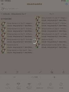

現在iOS12にアップデートしマランツの標準アプリが使用不能になっています。丸がぐるぐる回る状態となり一曲しか再生できない状態です。

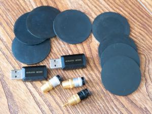

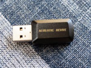

早速USBケーブル、オーディオクエストのUSBカーボン1.5mを用意。接続してみました。どんよりした冴えない音です。そこで接続されているアクセサリーのうち電源のiPurifier DC以外全部外しました。ジャリ感はありますがかなり良好になりました。
結局iSilencer3.0のみが元に戻り、あとは全部、ゴム系インシュレーター、アコリバのUSBターミネーターがいらなくなりました。アクセサリーの使い過ぎですね。

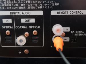

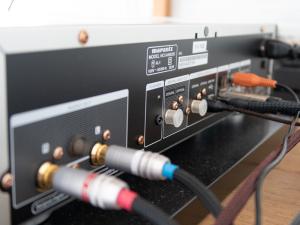

これでもまだ変です。そこでネットワークプレイヤーの同軸入出力に刺していた防振プラグを外しました。これでいい音が出てきました。
最終的に出てきた音はネットワークオーディオ比で厚みがたっぷりあり、存在感がある音と感じました。ネットワークオーディオの音は綺麗ですがサラサラしていて抵抗感がない感じだったのでSoundgenicのUSB出力の音は衝撃でした。今までUSB出力はだめだという偏見もあったように思います。しばらくこれで使おうと思います。
あと、同じ方法でCDプレイヤー、マランツSA15S2の防振プラグも外しました。これも効果ありでした。

    部屋はわざわざ狭く使う必要はなく、後ろが大きくスペースがあるなら活用すべきだと話を聞いて思いました。
    壁が無いと低音が出なくなると固定観念で思っていたのがよくわかりました。

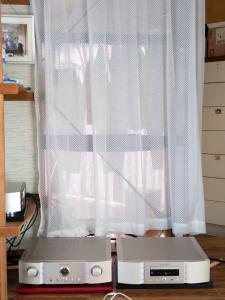

    後ろに洗濯物を干すスペースがあり、窓が大きくあります。ここにも防音カーテンを使ってみようと思います。遮光性のあるものにしようと思っています。コンポーネントオーディオの後ろのカーテンは通気性があって低音再生に有利と考えそのままにする予定です。

     防音カーテンなんかは行き過ぎですし、遮光カーテンでも「暗くする必要が?」って感じですね。   それら 生地がシッカリしてるカーテンの場合、音への影響が大です。  失礼ですが、色々と小細工に使ってるアイテムの比じゃないですから(笑)
     部屋の大きさ(写真上で見る限り)からして カーテンの多様(今はほとんど無い)は音に覇気が無くなりますよ。  デッドな環境はスピーカーの素性が聞こえる反面、音楽的にはどうかな?の世界です。
     ライブとデッド・・・ どちらが優れてるというモノではありません。 これも好みの問題です。  フロント側、リア側、それぞれに工夫や対応が出来ます。  ただ 左右は対称にシンメトリーに処置をする事ですね。   カーテンは開閉が可能ですから、その機能?を上手く使い本来のカーテンの役割以外にも使うことも可能です。 生活雑貨ですから安く手にも入りますしね(笑)

    マランツの標準アプリですが、1番古いタイプのみ使っていますが、これはうちのiPad iOS12で正常に動いています。
    byYongJoon at2018-10-24 06:44
  10. Yong Joonさん
    古いのをインストールしてみました。
    ちゃんと動きました。アートワークが歯抜けになりますが、特に問題なさそうです。
