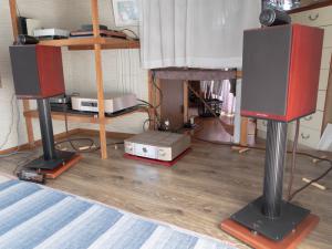

さて、大体張り終えました。横軸は接合面が見えないのですが、ご覧の通りで縦列が一部接合面が見えます。完全な形で設置することは出来ませんでした。
床の厚みはこれで元々の杉材の床と合わせて24mm程度になったことになり、かなりしっかりした床になりました。スピーカー下は両面テープで固定されていますので強度はかなり改善したと思います。
床を叩いてみたところ、ゴツゴツという感じの音になり、設置前はコーンコーンと尾を引く感じだったのが変わりました。期待できそうです。
さて、コンポを設置し音を出してみました。
まず静かに音が立ち上がるようになりました。前はジャリ感がありましたね。低音もかなり低いところまで出るようになり良好です。穏やか方向に変化。いい音になりました。
床はやはり基礎部分ですので改善は大きかったです。マランツとB&Wの音の印象がだいぶ変わりました。
