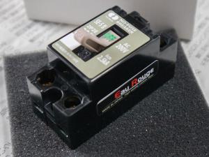

配電盤にブレーカー設置空きがあり、そこにオーディオ用ブレーカーを設置。
EauRougeのCP-BR/20Au SE。非磁性体で作られ、肉厚金メッキが施されています。

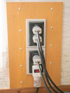

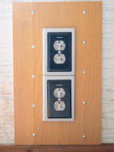

壁をくり抜き床板をはめ、そこにコンセントを設置。壁が1mm厚のベニヤ板のため板で補強しました。

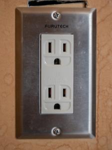

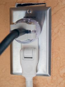

前の場所のコンセントはPanasonic WN1318Kに変更し、フルテックのコンセントカバーで設置しました。

さて、いろいろ配線をやってみたのですが、オーディオ専用コンセントの所からスイッチング電源をある程度除外して前のコンセントに接続しました。この方が高音域が自然に感じました。
あと、サブシステムのKS-1HQMの電源も専用コンセントから取ることにしました。

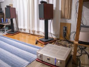

音はとても良くなりました。高音部のきつさが課題だったのですが、ほぼ全く感じなくなりました、響きなども良く拾うようになり臨場感を感じます。
低音も形がしっかり出て量感も十分です。
マランツとB&Wの組み合わせでかなり長い間やってきましたが、やっとまともになった感じです。

    分電盤を見るとブレーカー2個分の空きがあり、ここにオーディオグレードのブレーカーを設置しようと思っているのですが、写真にあるEauRougeは通常の家庭用ブレーカーと比べて横幅があるような印象です。
    一般的な規格品である分電盤では、フィットしないのではと心配です。

    今回はアースなしの品で200V仕様品を100Vで使いました。EauRougeではこれしか現在製品として出していません。
    EauRougeが特に大きいわけではなさそうで、寸法の話は全く出なかったです。
    うちも配電盤に空きがあり、そこに設置しました。

    拙宅の分電盤もあらためて確認するとブレーカーの上に全体を覆うカバーがあリ、ブレーカーのスイッチだけが露出しているので小さく見えるだけと思われます。
    別途、オーディオ分電盤を設置したり、柱状トランスからオーディオ専用に別経路を引くことまでは考えていませんが、空いているブレーカー2つはオーディオ用に2経路配線したいと考えています。

    コンセントの最下部に刺さってるスイッチ付きタップ?は・・・ パイロットランプではないですよね? 気になって・・・

    あと、下のスイッチ付きのものはサブ用のKS-1HQMの電源です。これ、完全に電源が切れない仕様なので電源スイッチをかましています。
