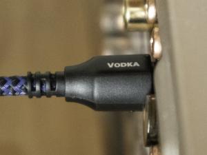

シナモンでは物足りないようなので上のウオッカを購入しました。金額的にはこれだけ高い光ケーブルを買うのは初めてです。

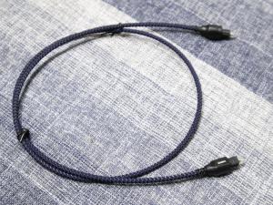

シナモン比でケーブル部分が柔らかくなっています。他はシナモンとほぼ変わりません。
見た目は相変わらず高級感無し。見た目にこだわる人はあまり使わない感じのケーブルですね。
プラグは小さいのですががっちりはまってガタが全くないです。外すのにはちょっと力がいります。
音は自然な感じがまずしました。ひずみ感もほぼ無く空間が良く出ます。描写力が格段に良くなりました。
